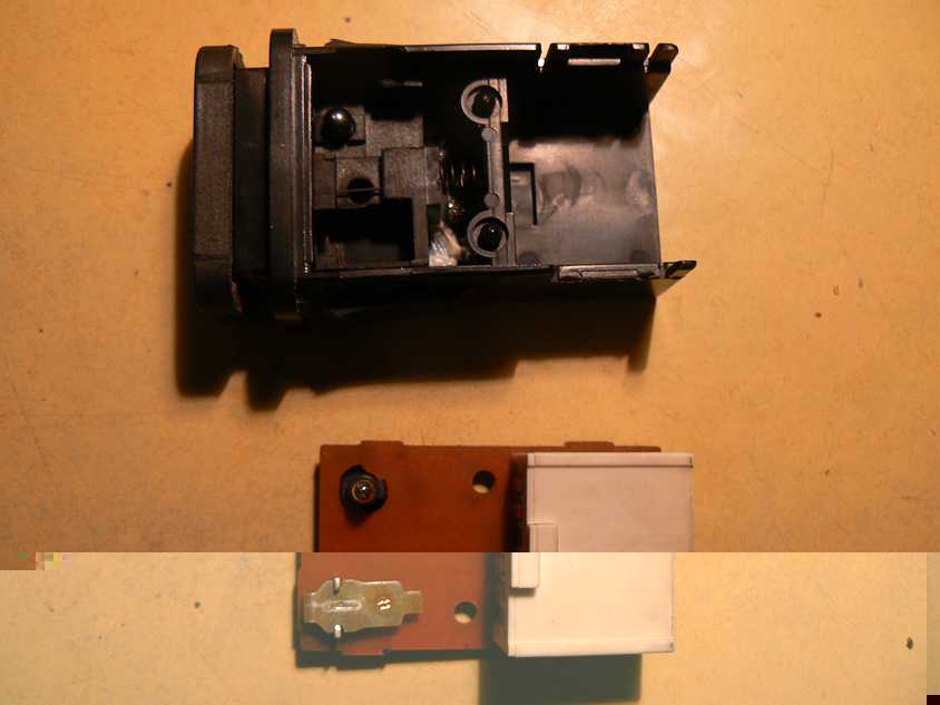

Я уже свою снял и разобрал - там четыре контакта:два на лампочку подсветки кнопки и два на контакт.И всё.Больше ничего там нет(ну ещё две пружинки и стальной шарик).Никакого таймера и даже намёка на таймер нет.Если надо,немного позже могу выложить фотки препарированной кнопки :D

Wal, увы, у нас по другому. Корпус кнопки побольше и там все. И реле, и таймер.
Раз уже разобрал, то имеет смысл просмотреть с лупой пайки, и если все ок, контакты ни разу не подгоревшие, то собирать и рыть дальше. На предохр не грешу, так как оно периодически включалось. С кнопки идет непосредственно на реле? Никакого блока управления? Тут пора лезть в букварь, смотреть схемы. А если мануала нет, то как уже писал - шевелить потихоньку жгуты и разъемы, пока не заработает и не загорится лампочка. Так можно вычислить место измены. Скорей всего это будет реле...

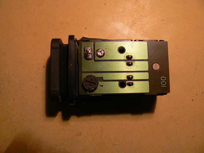

Да,по ходу в GE японцы кнопку кастрировали.
Вот кнопка GD,о которой писал Serge,она с таймером.

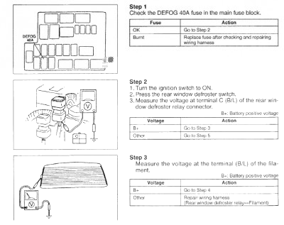

Ну не, уважаемые. Есть Workshop (правда на америку), но по нему все прозванивается и работает как описано. А там сказано, что включается кнопкой примерно на 15-17 минут, после этого мозг выключает обогрев на 3 минуты, а потом включает на 2. И так по кругу. Страницы Workshop I1-1 - I1-9 проверка работоспособности обогрева заднего стекла.

И всё-таки никто не хочет подсказать,где находится это реле обогрева???Не жмитесь!
В салоне на кнопке есть напряжение (12 с хвостиком вольт),но ни кнопка не включается ни лампа обогрева не загорается (лампа заведомо исправная)..........
А прозванивать проводку -- сейчас на улице -11"!
 Заголовок сообщения: Re: Mazda 626 GE:обогреватель заднего стекла, проблема | мазда (mazda) форум
17 дек 2010 20:04
Зарегистрирован: 09 сен 2009 16:42
Сообщений: 120
Откуда: Новосибирск
Автомобиль: 626 GE'92 FP 1.8
Под капотом. Возле блока предохранителей. 40А предохранитель на обогрев, а рядом реле.
Вот как то так.
.jpg [ 91.01 | Просмотров: 16470 ]

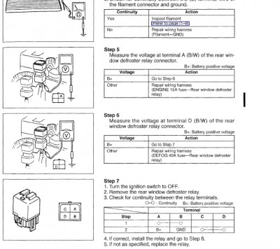

и вот еще.
.jpg [ 108.32 | Просмотров: 16468 ]
