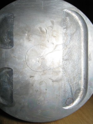

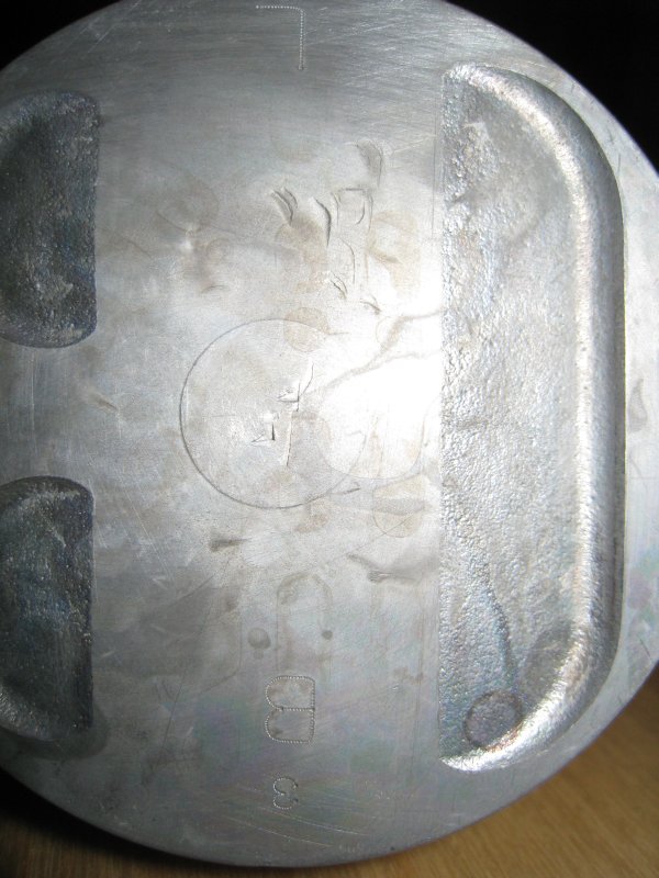

IMHO правильным путём идёт человек, сначала МСК, а дальше смотреть.
Только я вот подумал, если раскоксовка помогла востановить компрессию (что само по себе редкий случай) - вполне возможно маслосъёмные кольца тоже лежат.
KAA писал(а):
Страшного ничего нет.
А мне кажется я теперь знаю откуда на поршнях такие интересные следы берутся..
Комментарий к файлу: Поршень красивый
porshenj.jpg [ 95.82 | Просмотров: 5045 ]
