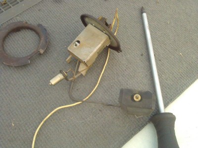

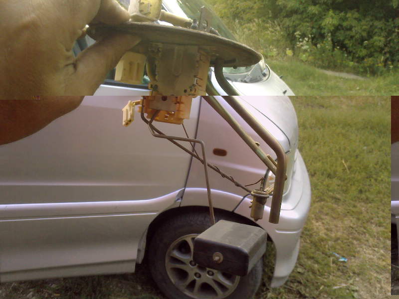

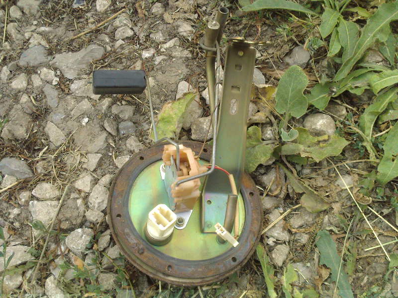

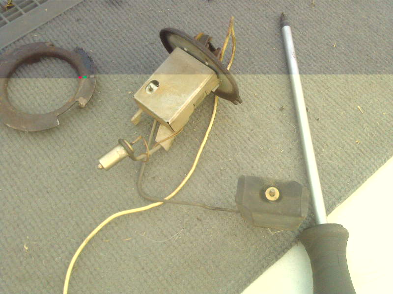

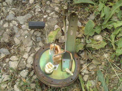

Датчики..для информации..
Комментарий к файлу: 323 BD на флянце.. флянец рядом, так что только с баком вместе
