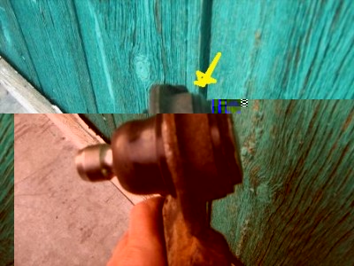

это сам рычаг с выкорчеванной оттуда шаровой кольцо рядом обойма 9-го подшипника

старая и новая шаровые видно что пыльник выше кстати если кто знает подскажите от чего мне аналог впарили? брал не сам все по телефону запчасть прислали

. на этом снимке видно куда вставлять зубило но рычаг заранее открутил и повернул в право от себя что бы не мешал зубило вставил молотком стукнул шаровая из стойки сама выпала вместе с рычагом.

зря ты зубилом пользовался при замене шаровой.
другова инструмента не было а разжать нужно было к тому же стукнул не сильно :Search:
