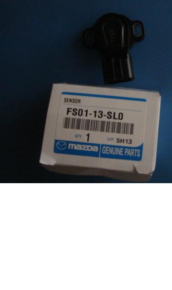

если кому надо имею в запасе НОВЫЕ датчики дроссельной заслонки FS01-13-SL0
применение
323 323F 626 626WAGON DEMIO E2000 E2200 MPV MX-6 PREMACY
+79244340305
