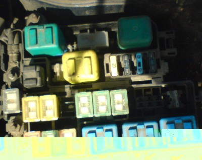

ну вот блок предохранителя ) где и как помогите)
Комментарий к файлу: вот блок

 Заголовок сообщения: Re: ПРЕДОХРАНИТЕЛЬ ФАР | мазда (mazda) форум
25 апр 2011 14:19
Зарегистрирован: 09 сен 2009 16:42
Сообщений: 120
Откуда: Новосибирск
Автомобиль: 626 GE'92 FP 1.8
forsik писал(а):
не работают фары ни с того ни с сего хотя дальняк работает...налицо сдохший предохранитель....
не факт. имел место быть случай когда в клемме, которая одевается на фару, сгорали плюсовые провода имеем две работающие дальние фары и не работающие ближние. произошло после езды на тысячу км со вкюченным ближним.
