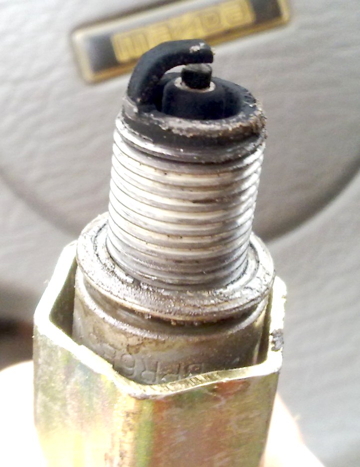

свечи выкрутил
фотку выкладывать нет смысла, я на словах скажу
все 4 штуки покрыты толстым слоем черной сажи
прям реально махровые от сажи :crazy:
заодно компрессию померял, в двух центральных цилиндрах (в крайние прибор вкручиваться не захотел, нужна трубка, потом померяю)
судя по прибору 12,5 и 13

вот с телефона скинул фотку наконец
06052011100.jpg [ 115.15 | Просмотров: 4321 ]
все 4 одинаковые чёрные.
 Заголовок сообщения: Re: купил 626 2.0 FE инжектор. кое какие вопросы :) | мазда (mazda) форум
08 май 2011 11:29
Зарегистрирован: 10 июл 2010 22:03
Сообщений: 414
Откуда: Spb
Автомобиль: FFI 1.8 2003`
свечи однозначно на замену.
Если все одинаковые, значит и компрессия, по идее, должна быть примерно одинакова в двух других. Налет вроде не масляный, на мой взгляд, пробуй регулировать смесь. Меняй свечи на те, что написаны в мануале и добивайся нормальной смеси, чтобы не пердела
Ну, или как худший вариант - МСК, кольца и т.д. Кстати, нагар легко счищается? Запах масла от свечей есть?
Масло лучше дважды сменить.
