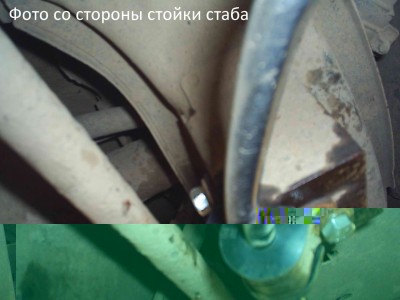

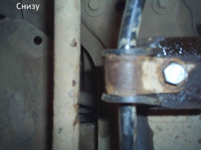

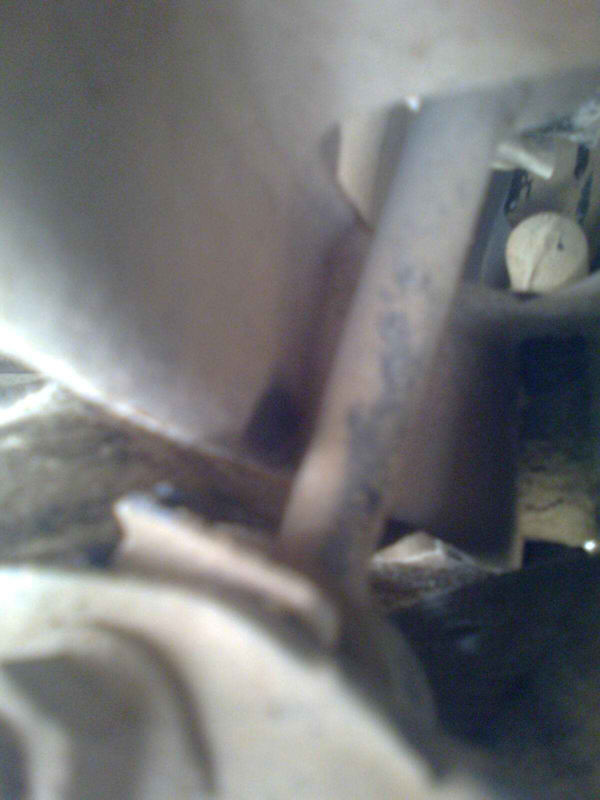

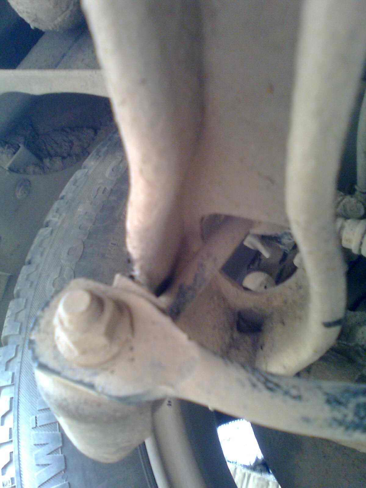

Добрый вечер, товарищи-маздаводы. Недавно заметил, когда снимал колеса, что втулки заднего стабилизатора износились. Когда стал менять заметил, что левая стойка стабилизатора задевает за поперечную тягу. На фото хорошо видно как износилось это место. Так вот вопрос - из-за чего такое происходит? Может стабилизатор погнут или что-то ещё?

Сфотографируй еще крепление стабилизатора с этой стороны, что то там не так.

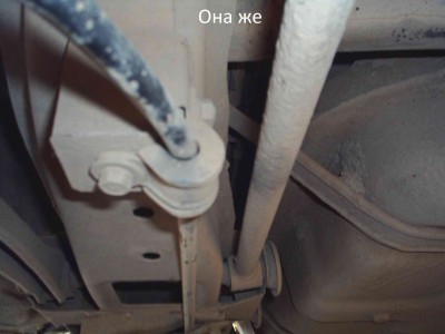

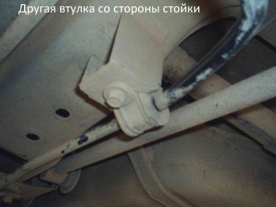

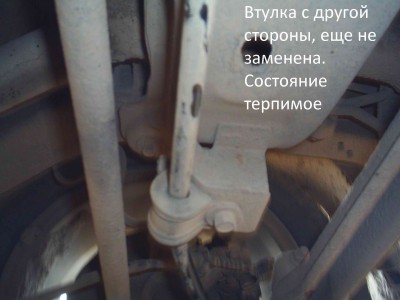

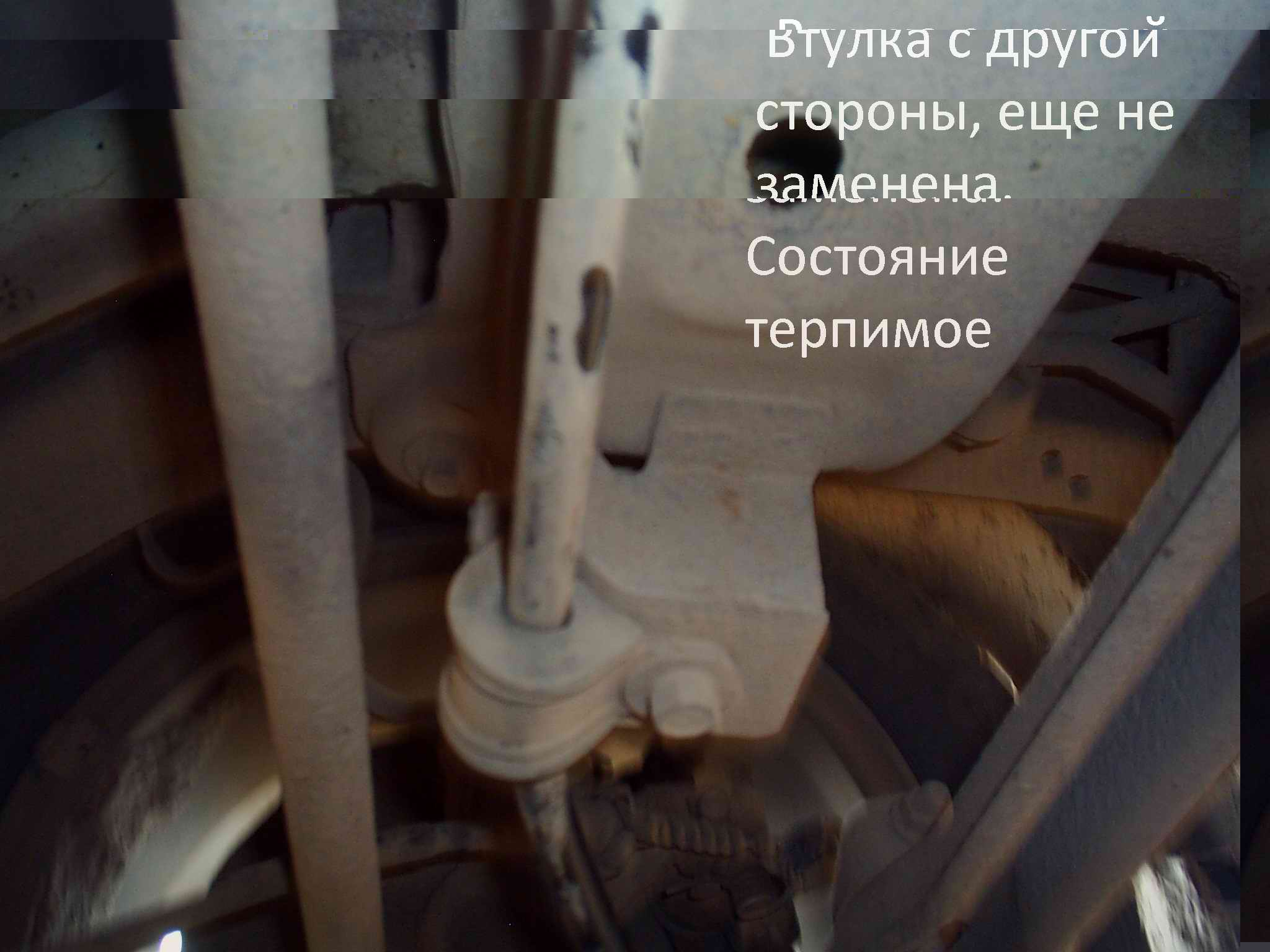

Как и обещал, выкладываю фотки заднего стабилизатора. Сделаны в нормальном состоянии, без вывешивания колес. Может благодяря им откроется истина))
S3011793 vtulka s drugoi storoni.jpg [ 102.35 | Просмотров: 4786 ]
S3011795 drugaya vtulka so storoni stoiki.jpg [ 95.44 | Просмотров: 4786 ]
S3011796 ona je.jpg [ 94.33 | Просмотров: 4786 ]

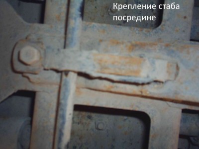

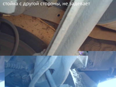

И ещё.
S3011791 snizu1.jpg [ 91.29 | Просмотров: 4786 ]
S3011792 kreplenie staba posredine.jpg [ 96.98 | Просмотров: 4786 ]
S3011794 drugoi link.jpg [ 102.44 | Просмотров: 4786 ]

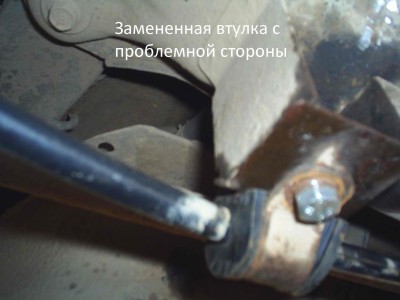

И ещё пару
S3011789 zamenennaya vtulka.jpg [ 102.71 | Просмотров: 4786 ]
S3011790 so storoni linka.jpg [ 103.61 | Просмотров: 4786 ]

У меня строго вертикально стойки стаба.
и вроде сам стаб после крепления не изгибается так резко назад.
Вот и у меня это вызвало подозрения. А от чего его может изогнуть? И можно ли его самому выгнуть обратно?
очень сомневаюсь.
будет пружинить, а потом лопнет, трудно поймать момент максимального усилия.
скорее всего зацепился когда-то стойкой, как раз низко находится.

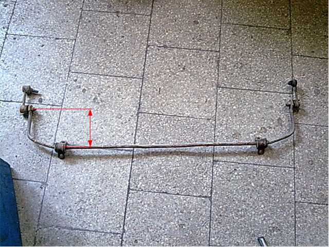

Вроде на одном уровне визуально. Вот бы геометрические размеры нормального стаба узнать, я б проверил.

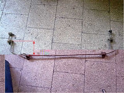

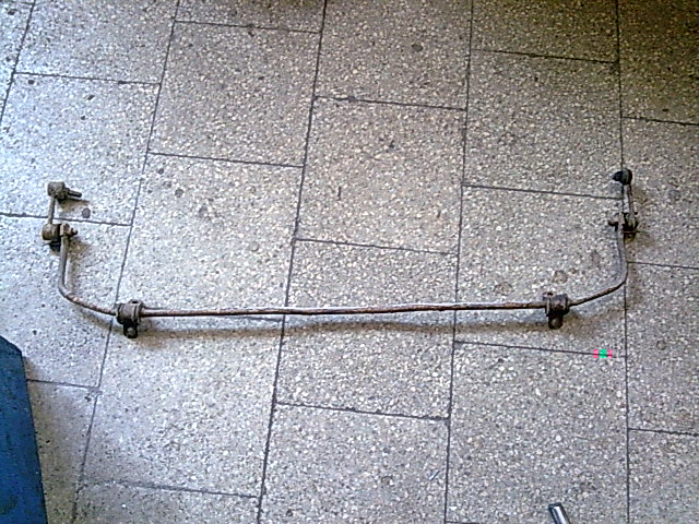

0413.jpg [ 137.41 | Просмотров: 4737 ]
валяется на работе,что там замерить?

В идеале нужно узнать размер от оси стаба в районе втулки до оси крепления стойки.
0413 size.jpg [ 61.88 | Просмотров: 4712 ]

 Заголовок сообщения: Re: Стойка стабилизатора задевает за поперечную тягу | мазда (mazda) форум
24 май 2011 20:45
Сообщений: 1126
Откуда: Tallinn
померил,160 мм
