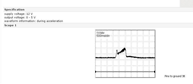

Да, собсно, тыркай туда вольтметр (на сигнальный провод. остальные два - питание (т.е. земля и +12В)).
Дальше надо разобраться что же надо получить )) По автодате при вкл зажигания до 2В, на ХХ 1-2,5В.
По вивиду должно быть как на картинке:
Clipboard01.jpg [ 30.24 | Просмотров: 2990 ]

Нет, если бы знать что смотреть, а то толком ни чего не понятно: с какого провода снимать показания, какое напряжение должно быть на ХХ, 1500 об, 2000 об и тд

При включенном зажигании 1.48В, при заведенной 1.98В, газ даеш - резко увеличивается, отпускаешь - плавно уменьшается до 1.98В

Ну тебе уже написали!!! Там три провода - +12, масса, сигнальный. Цепляешься на сигнальный. Находишь его методом тыка, напряжения тебе написали. Не понимаю, в чем проблема?

МАФ: При включенном зажигании 1.48В, при заведенной 1.98В, газ даеш - резко увеличивается, отпускаешь - плавно уменьшается до 1.98В
