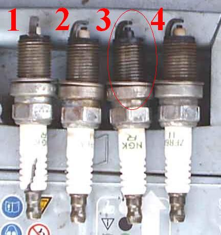

Забыл еще сказать про один из основных признаков, на основании которого я решил, что проблема в колпачках. Свечи были в сильном масляном нагаре, масло на резьбе.
На картинке свечи после замены 11 колпачков. При смене колпачков все свечи были почищены. Фото сделано после пробега менее 1 тыс. км. Явно видно, что свеча в 3-м цилиндре (где остался один старый колпачек) вся в масле. Сейчас, после замены последнего колпачка, все свечи чистые. Вернее масла на них нет :oops: А так фарфор красноватый от вашего любимого 92 бензина :( :D
Комментарий к файлу: Свечи

Направляющие клапанов можно ведь примерно оценить при замене маслаков, если они изношены - люфт будет чувствоваться. Да и ресурс колпачков будет очень низким.
