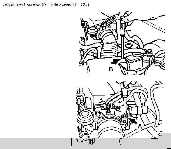

копался тут в диагностической информации
нашёл картинку которая меня заинтересовала
2 винтика.jpg [ 41.78 | Просмотров: 5154 ]

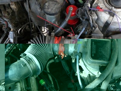

на ней как видно указаны 2 винтика регулировки, первый регулирует ХХ а второй регулирует СО
вот фотка МАФ со стрелочкой на заглушку под которой сей винтик вероятно прячется
maf.jpg [ 69.33 | Просмотров: 8633 ]
отсюда вопрос, это действительно регулировка СО?
тоесть я так полагаю подразумевается что бедность/богатость смеси меняется???
на фотке внутренностей МАФ видно что тот винтик с заглушкой с электроникой вроде как не связан...
maf без крышки.JPG [25.07 ]
так вот, ктонить пробовал его крутить, там вобще есть винтик?
чего это вобще такое?
или это какаята левая муть из огрызка диагностики
да.
gruzdev_f писал(а):
так вот, ктонить пробовал его крутить?
да.
это обводной канал, воздух который не будет учитываться МАФ-ом, поэтому от кол-ва этого воздуха зависит качество смеси.

 Заголовок сообщения: Re: что за винтик на МАФ? | мазда (mazda) форум
11 июн 2011 01:56
Nemirz писал(а):
а НА GE так можно?
нет.
там где лямбда - этого делать вообще не надо.
а на GC и GD с моторами без лямбда-зонда смесь регулируется таким вот образом (например в 120-сильном FE).
п.с. иногда этот болт заглушен и нет шлица.

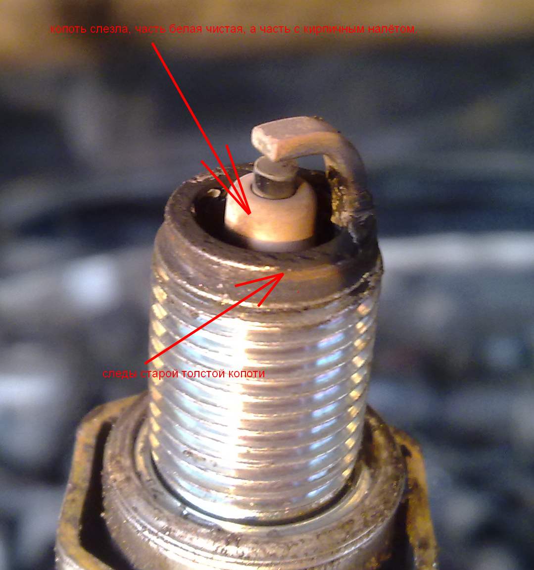

щас в обед выкрутил.
разница есть только на центральном круглом контакте нагар уменьшился
раньше весь контакт был чёрный кроме одной точки куда искра била.
ездю дальше.
12 июл 2011 09:27
Сообщений: 1163
Откуда: Тверь
Автомобиль: 626 GD FE 2.0i
процесс пошёл
нагар со свечей откалывается кусочками %)
выкручивал тут давеча посмотреть, изолятор центрального электрода у всех почти очистился
а с юбки нагар можно ногтём соскоблить
там где прочистилось цвет нормальный, красно-коричневый.
щас езжу +2 зубчика.

вобщим вот
20072011123.jpg [ 94.59 | Просмотров: 8307 ]
на вид вроде теперь нормально :)
