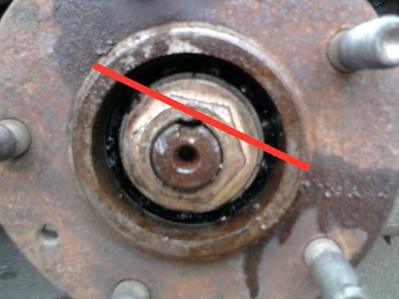

 Заголовок сообщения: Re: ГАЙКА!!!падла!!задней ступицы | мазда (mazda) форум
04 июл 2011 23:23
Сообщений: 1163
Откуда: Тверь
Автомобиль: 626 GD FE 2.0i
у меня спилена
болгаркой с тонким диском
примерно вот так расположен пропил:
.jpg [ 35.8 | Просмотров: 3238 ]
пропилено было так чтоб часть гайки почти до резьбы спилилась.
потом новую гайку
в ступице осталось всего 2 маленьких пропила на скорость не влияющих :).

gruzdev_f писал(а):
у меня спилена
потом новую гайку
пиление -оставим на крайний случай))))если завтра сорвать не получится)))
но за гайкой за новой сьезжу заранее)))
