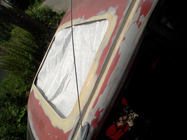

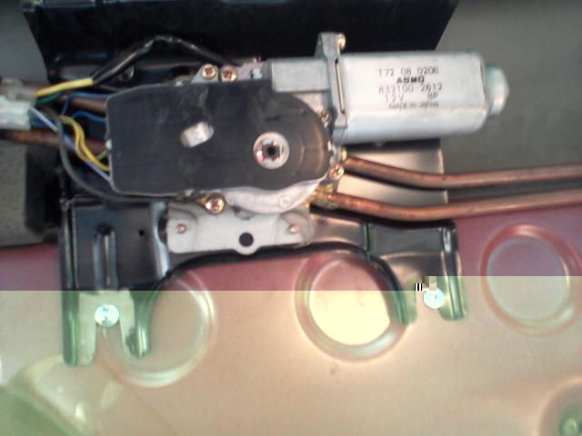

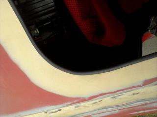

как я и думал у сереги края крыши завальцованны, требовался выход, ну вот пока шел от сереги до гаража зашел на рынок автомобильных запчастей. и купил вот такую штуку всего 15 руб метр пог :)
351304.jpg [ 44.72 | Просмотров: 2781 ]

выглядит вот так................ в среду будем устанавливать в четвером :beer: после работы, как установим отпишусь ешо
Комментарий к файлу: снутри
351306.jpg [ 29.39 | Просмотров: 2781 ]
351305.jpg [ 24.25 | Просмотров: 2781 ]

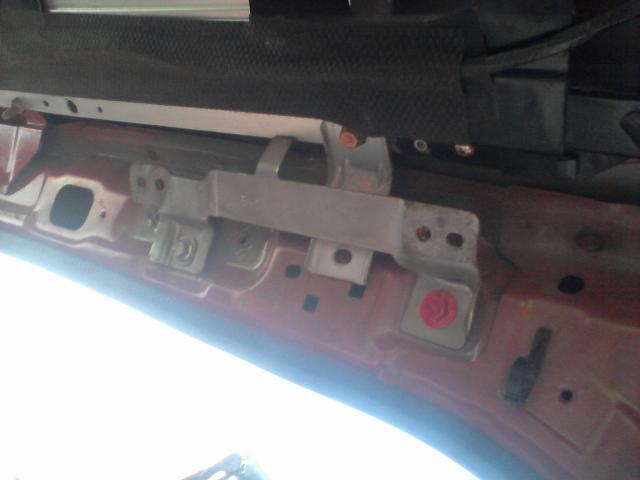

кстати на предедущем фото это ребро жесткости крыши видно :)

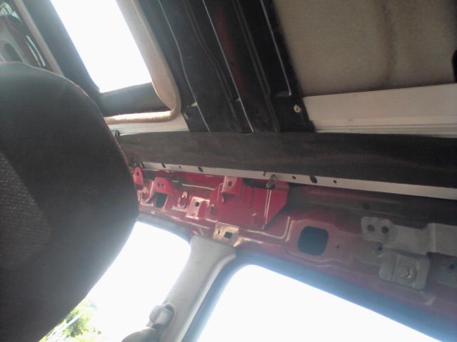

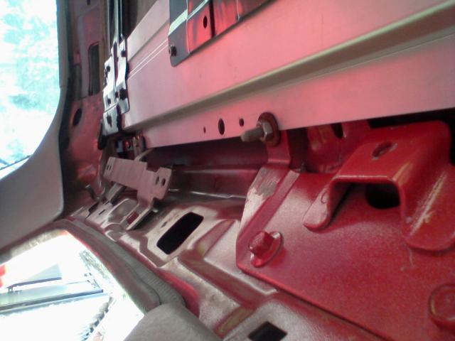

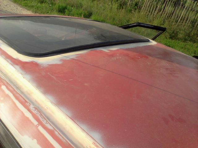

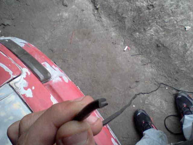

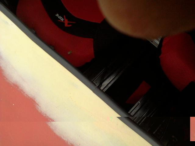

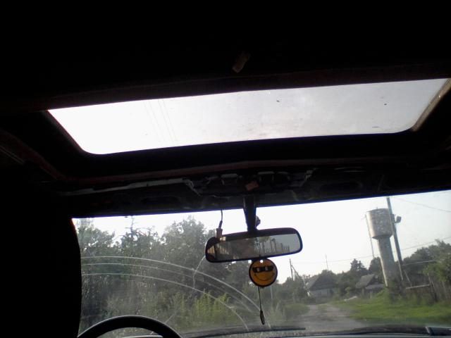

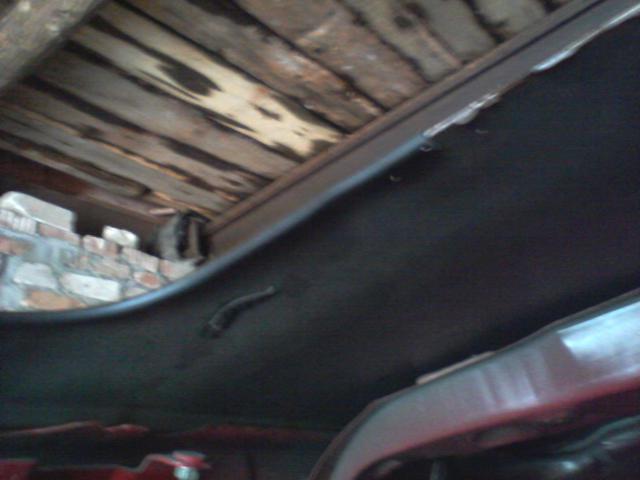

:D :D :D ага отписался :D :D :D за то я уже установил люк, причем с помощью 18 летней девушки , и минут за 40 всего делов, ребро снял, но надо ставить обратно, не знаю как его урезать, завтра буду мутить...... так как образовалась еще проблемка, но это потом...... ща накидаю фоток че я сегодня сделал :twisted:
http://kaluga.tiu.ru/cs352149-soyuz
 Заголовок сообщения: Re: владельцы 323 F BA выручайте | мазда (mazda) форум
15 июл 2011 22:46
Зарегистрирован: 24 окт 2010 19:18
Сообщений: 337
Откуда: калуга
Автомобиль: mazda 323 F BG
я думаю все будет понятно без слов
354280.jpg [ 35.64 | Просмотров: 2694 ]
354278.jpg [ 36.78 | Просмотров: 2694 ]
354277.jpg [ 34.44 | Просмотров: 2694 ]
15 июл 2011 22:47
Сообщений: 337
Откуда: калуга
ап
354284.jpg [ 20.11 | Просмотров: 2694 ]
354283.jpg [ 8.35 | Просмотров: 2694 ]
354281.jpg [ 27.62 | Просмотров: 2694 ]
ап
354287.jpg [ 30.74 | Просмотров: 2694 ]
Комментарий к файлу: потом еще один добавлю :)
354286.jpg [ 24.81 | Просмотров: 2694 ]
354285.jpg [ 36.4 | Просмотров: 2694 ]

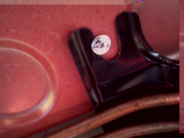

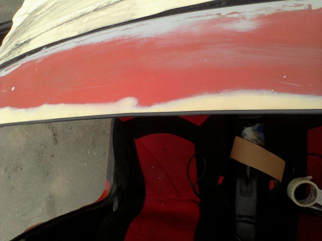

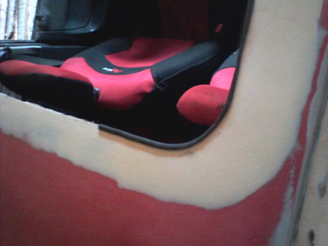

вот тут и начинаются проблемы...... округлость крыши не проходит, но если рукой снизу крышу поднимаешь то все нормально :) вопрос что туда приварить- прикрутить что б она держала форму :oops:
354292.jpg [ 35.52 | Просмотров: 2694 ]
354291.jpg [ 52.75 | Просмотров: 3685 ]
