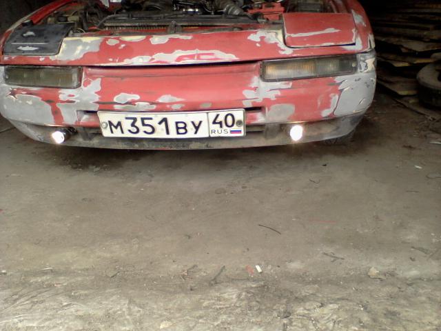

товарищи хорошие :) помогите милому человеку намутить схемку, :oops: купил значит комплект подключения птф вот он........

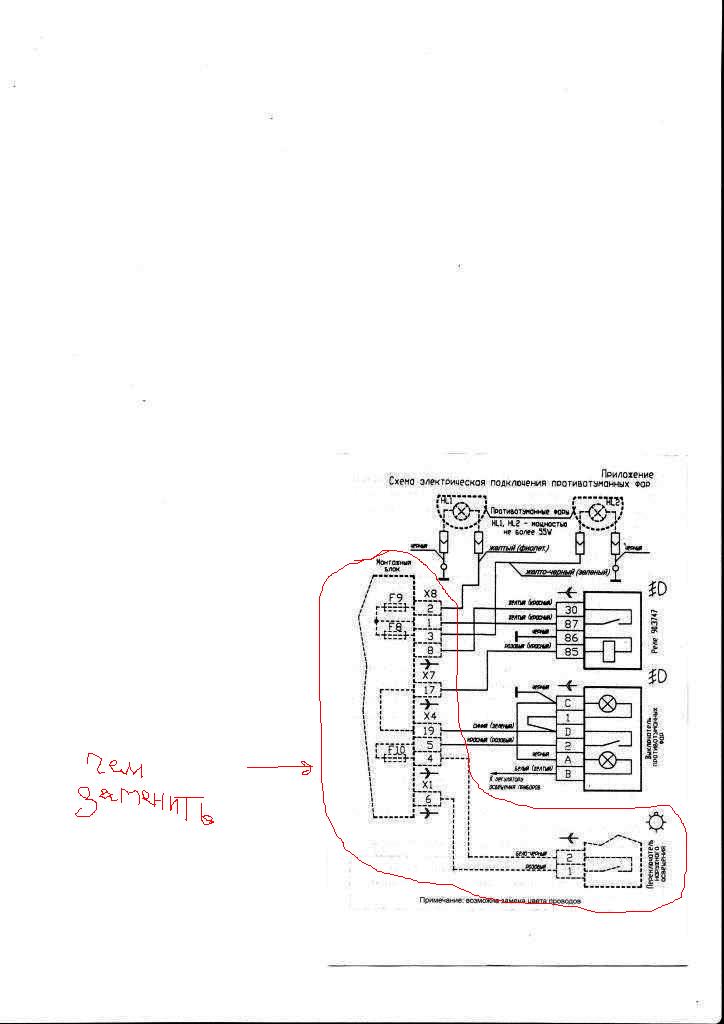

а как вот эту скемку переделать? чем заменить тазовские причиндалы обведенные красным :oops:

вот в этом собственно и вопрос :) если несложно дорисуйте так что б на маську воткнуть :oops:

17 и 19 я так понимаю просто соединяются между собой?

у меня примерно так.

dreian респект и уважуха :Yahoo!: по гроб жизни обязан :Yahoo!: :Yahoo!: :Yahoo!: спасибо спасибо спасибо

да погоди ты ... щас критики налетят, раскритикуют

это что я зря сижу срисовываю? :lol: ну если у тебя работает? и горит отдельно значит все нормалек? 8) буду дальше рисовать :)

да работает, работает. :D
управляющий плюс должен быть 12V. я когда искал управляющий плюс с приборов, то там встречал и +6вольт.
а еще , если кинуть управляющий с 86 на плюс ближнего то будет и ближний и туманки одновременно и кнопки не надо.

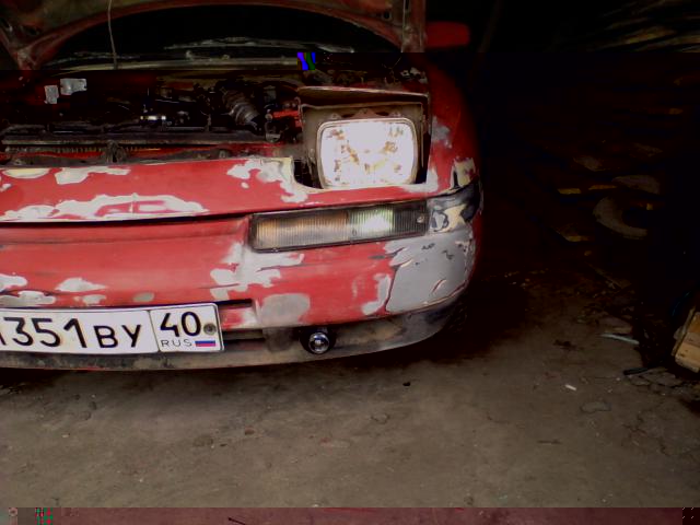

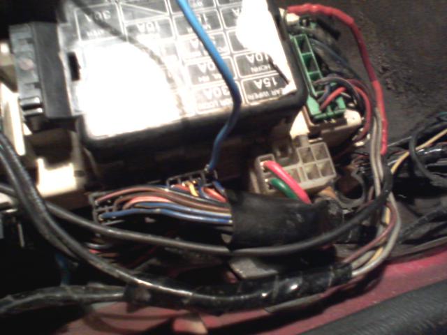

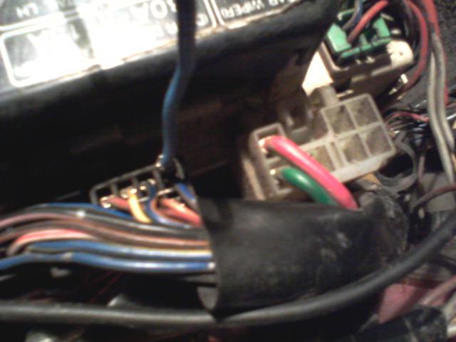

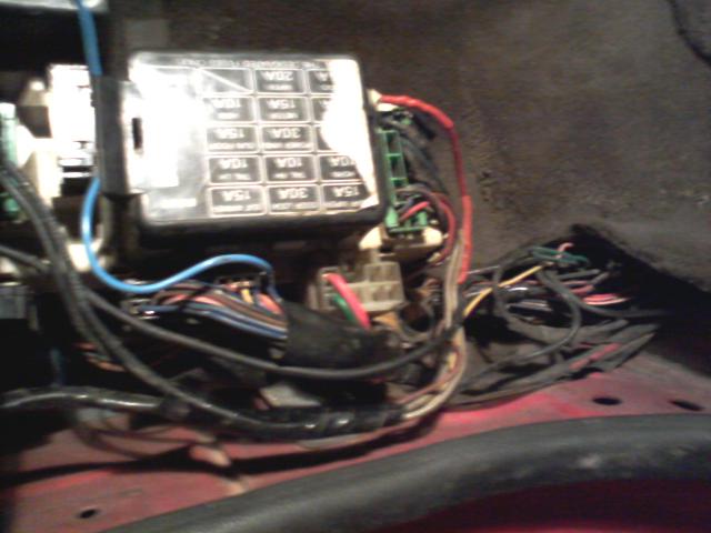

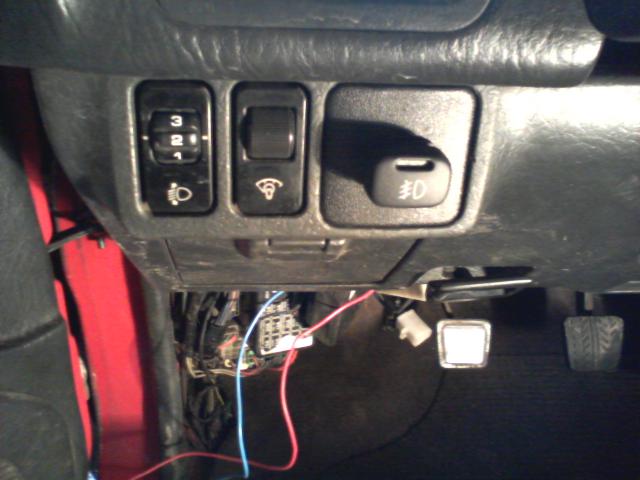

dreian помогай выручай опять :oops: вот так я подключил тот провод который ты сказал найти на панели приборов................что нашел то нашел :oops: мне кажется не правильно :( ( синий провод)

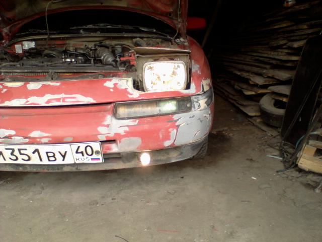

короче подключил , радости не было предела :) целый день гонял все нормально, щас в гараж машину ставить, заметил не горят птф. :( включаешь птф-щелкает реле, сигнал так же, давишь пибикалку то же щелкает реле.......... снял их оба..........я так понимаю им кирдык пришел? так новые поставлю опять сгорят?

может я не туда подключил этот синий провод?

а сигнал тож работать перестал?

сделай контрольку (лампочку 12V с проводами), один провод примотай куда нить к двигателю,включи ближний свет и вторым проводом потыкай в клемму лампы ближнего света, от какого провода лампочка загорится от него и тяни провод к кнопке. так надежнее будет. и предохранитель обязон поставь на "плюс" который к АКБ

пердохранитель поставил на плюс сразу,а то что ты говоришь с с ближнего тянуть? это будет гореть только с ближним светом?я то хочу что б отдельно.... :oops: и это ешо....... на холостых померил заряд на аккум тестером, 13,9 это нормально?

протяни на кнопку. включатся ПТФ будет с кнопки.
для проверки сначала можешь ткнуть его в клемму 86: ПТФ должны загореться одновременно с ближним
