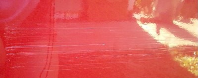

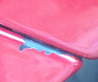

Суть дела такова. Имеются обычные разные царапины (плюс одна большая затирка - на фото) на кузове и скол на бампере (облезающий). Приобрели у дилера краску - некий Touch up set, состоящий из собственно краски и лака. Но вот незадача - инструкция к нему только в виде общих картинок. Нечто вроде нанести краску и через 30 мин лак. Не верится мне, что все так просто. Какая-то же полировка или еще что должно проводиться. Знающие люди, подскажите, пожалуйста, желательно поэтапно, что все-таки нужно купить для заделки царапин (полироль, шкурка, мочалка какая мож :) и т.д.) и как да в каком порядке все это накладывать.
Очень буду признательна!

Наталька, а с помощью чего эту краску вы наносить будете?
 Заголовок сообщения: Re: Как правильно закрасить царапины своими руками | мазда (mazda) форум
05 авг 2011 14:45
Сообщений: 1163
Откуда: Тверь
Автомобиль: 626 GD FE 2.0i
зря, это действительно обычный лак подходящего цвета, тока не в балоне а в тюбике как лак для ногтей. (в автомагазинах есть те же самые пузырьки для подкраски царапин)
помогают чисто символически, чтоб в глаза не бросалось и не ржавело.
ремкомплект так сказать чтоб дотянуть ближайшего пункта покраски :)
сколы мазать как обычно, промыть от грязи, отколоть если чтото откалывается вокруг, от ржавчины очистить какойнить жидкостью от ржавчины, обезжирить и замазать аккуратненько, там пузырёк с кисточкой как лак для ногтей
у девушек замазывание получается гораздо лучше чем у мужиков. многолетний опыт крашения ногтей сказывается.
для красоты потом сверху лаком чтоб блестело.
протёртости жидкой мазюкой замазывать не стоит, будет жирно наляпано и некрасиво.
потёртости карандашом надо затирать, карандаш подходящего цвета искать в автомагазинах.
цвет достаточно любой похожий, тоесть красный красным, синий синим, а не наоборот, результат одинаковый будет.
если нормально промазали то на год точно хватит.

Biker1, там комплект состоит из двух пузырьков размером с лак для ногтей. Не открывала их, но судя по рисункам, кисточка на колпачке там есть.
gruzdev_f, бампер пластиковый, так что ржавчины точно нет, как и грунта под слоем краски. Вот только есть подозрение, что краска там собирается облезать по непонятным мне причинам обширно. И, правильно ли я понимаю, замазывая все это своими руками, я просто ретуширую, чтобы в глаза не бросалось? А как же выровнять поверхность скола и покрытия по уровню, чтобы "провала" не было?
И еще мне кажется, что после замазывания краской и нанесения лака, будет видна граница слоев. Или имеет смысл наносить сие безобразие какой-нибудь зубочисткой, чтобы точно по канавкам царапок все залегло и никуда не вылезло?
И как это на год? :( Это что, если царапка, то потенциально на веки? облезать что ли снова будет?
совершенно верно
для самоуспокоения
может быть, она это любит.
добро пожаловать на покраску к малярам.
можно частично выровнять аккуратным нанесением нсекольких слоёв.
ну вот так, это же просто декоративная подмазка. поездку к автомалярам она не отменяет.

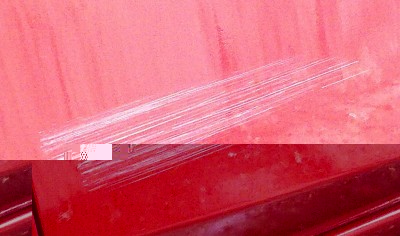

Den s писал(а):
А кто нить пользовался карандашом что по телеку рекламируют?
на второй фотке как раз царапины для карандаша.
если намазать то станет гораздо лучше, мелкие штрихи пропадут.
волшебства конечно не случится.

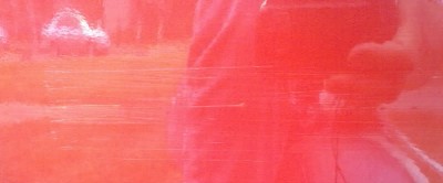

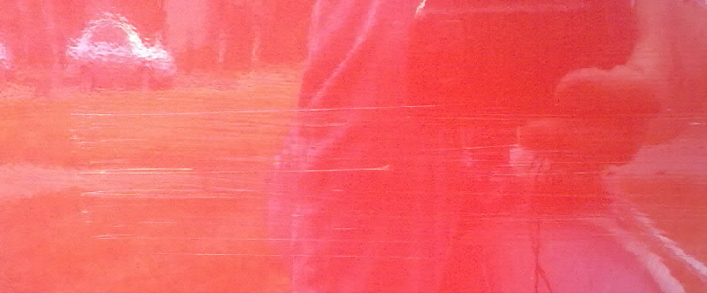

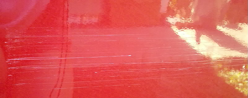

gruzdev_f, карандаш по цвету пока не нашла. Зашла в салон по подбору краски, там мне сказали, что на иномарку карандашей не делают, а простой красный в тон не попадет. Посему я в раздумьях.
В общем, отчитываюсь. Купили мы пару полиролей. После полировки затирка стала выглядеть гораздо лучше. Остальные мелкие царапки на кузове тоже очень хорошо исчезли из поля зрения после полировки. Воодушевившись, недолго думая, махнула рукой и решила пробовать покрасить затирку своей краской. Замазала царапки краской и потом снова отполировала. Глубокие канавки стали смотреться менее заметно, а из мелких при полировке краска, конечно же, снялась. В любом случае, это выглядит гораздо лучше того, что было ранее.
Скол пока трогать не стала.
Комментарий к файлу: вид после покраски и второй полировки
08082011747-001.jpg [ 66.79 | Просмотров: 13126 ]
Комментарий к файлу: вид после первой полировки
06082011745-002.jpg [ 71.54 | Просмотров: 13126 ]

Назрел еще вопрос. Как много можно это место заполировывать (руками), чтоб по максимуму улучшить вид и при этом окончательно не содрать шкуру с кузова?
08 авг 2011 16:57
Сообщений: 1163
Откуда: Тверь
обычные полироли для блеска плохи тем что они смываются
ибо они не полируют поверхность а создают плёнку защитную глянцевую.
обычной декоративной полиролью можно полировать сколько угодно.
а вот если взять пасты полировальной специальной то тогда уже есть шанс снять лишку, но это сразу будет видно, белые царапины начнут расширяться.
значит харе тереть, лучше не станет уже.

не, я терла как раз-таки полировальными пастами. Двумя видами, средней абразивности и мелкой. Защитной не терла. И после обработки краской тоже этими же пастами еще раз прошлась, стирая излишки, которые вылезли за края царапок
09 авг 2011 12:25
Сообщений: 982
Откуда: г. Петрозаводск
Автомобиль: Nissan P11-144TD
До полировки пастами лучше прошкурить поверхность 2000 шкуркой с водой, обернув ей пробковый или пенопластовый брусок. Результат будет получен быстрее и с меньшими усилиями, но тереть действительно бесконечно нельзя и сделать повреждение совсем незаметным не получится.
09 авг 2011 13:44
Сообщений: 1163
Откуда: Тверь
дя, шкурка на мягкой губке с водичкой значительно быстрее сровняет неровности но запросто можно переусердствовать.
но не беда, там где протёрли дырку заново красим краской и повторяем по новой полировку уже осторожней :)
