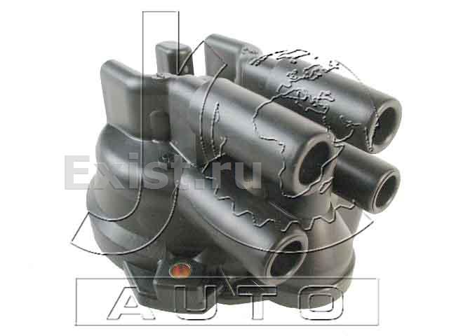

разложи их и по длине все понятно будет.

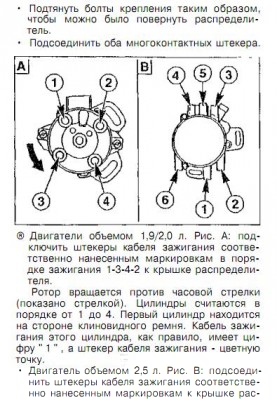

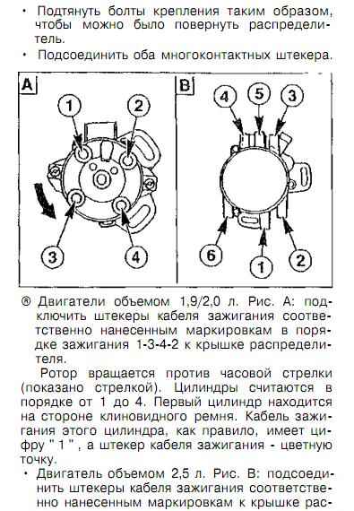

Вот именно что с мануалом разбирал... но когда снимал распред валы.. когда вмт метки совпадали 1-1 а не 1-е, когда собирал-выставил по книге, провода на трамблере стояли не так, а 1-3-4-2 но по часовой, если смотреть на трамблер, а по мануалу получается, что наоборот-против часовой 1-3-4-2 как я понимаю.... :pardon: поэтому и спрашиваю..... а авто не заводится.. Может прошлый хозяин как-то подгонял зажигание...и ремень грм перескочил...у него :pardon:
И еще вопросик- Есть ли разница где первый провод ставить на трамблере? Фото из мануала как-то перевернуто...

А можешь фото сделать как у тебя расположены? А то из мануала не понятно...
1-3-4-2? против часовой? Правильно?

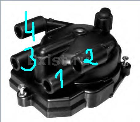

Если смотреть на трамблер сверху, подключено так: 2-1-3-4 (1 и 3 внутренние разъемы, 2 и 4 снаружи) 4-й провод самый нижний, 2-й верхний
У меня на крышке подписано

Ну вы блин даёте. На трамблёре (точнее на крышке) подписано же всё. Если указан только первый цилиндр, то по часовой стрелке последовательность 1-3-4-2 Соответвственно на моторе первый цилиндр рядом с ремнями. Если провода оригинальные так там ещё и номера цилиндров проставлены, что бы японческий мастер не перепутал :)

Крыжка параллепипедная! Шутка :D Если смотреть спереди на установленный трамблер, то разъемы всех проводов находятся на правой части и смотрят вправо. Получается, что они почти в ряд и сверху вниз подключено 2-1-3-4.
krishka.JPG [ 21.5 | Просмотров: 2640 ]

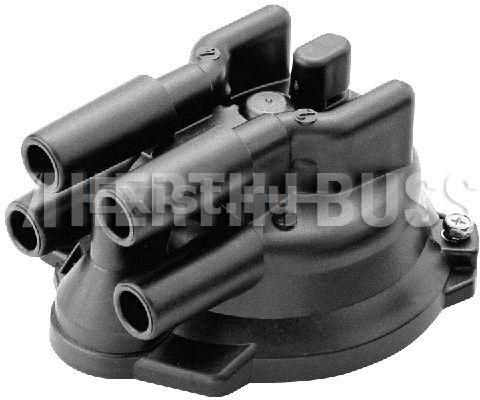

опс ... я прошляпил первое сообщение. двигатель ФП!!! Сорри, тогда все может быть по другому, у меня ФС.
вот крышки от ФП. там на фотке видно цифры
FPtram2.jpg [ 32 | Просмотров: 2606 ]
FPtram.jpg [ 32 | Просмотров: 2606 ]
