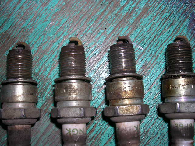

Вот свечи из моей машины сегодня поменял, Я проехал 20 000 км
до меня сколько проехали незнаю,
Ваши диагнозы......

Если у тебя машинка работала на этих свечах, то с двигателем скорее всего всё в порядке. Измерь компрессию, и если она примерно одинакова, то маслосъемные колпачки вскорости прийдется заменить. На 4 (1-2-3-4) свечке резьба в масле.

С машинкой впринципе все в порядке, заводится хорошо разгоняется уверенно
дыма из трубы я не видел (хотя наверное немного есть) катализатор чистые на масло я и намека не увидел (если конечно его следы там могут быть) Колпачки менял год назад по всей видимости неоригинал (достались вместе с машиной от старого хозяина) Компрессия после первой раскоксовки 10 по всем цилиндрам. Над свечей четвертого цилиндра трешинка в клапанной крышке и потеет маслом(за пол года пол крышки покрылось маслом с пылью) соответственно и гнездо 4 свечи в этом же масле может от туда???
В общем масло в движке убывает :-(((

Свечи поменял на новые в работе двигателя различий не нашел
Эти висят на стенке в гараже
