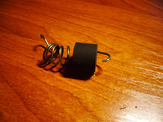

Пришло решение задачи! Учился на своих ошибках, может кто-нибудь поучится на моих.
Предистория описана выше, но повторюсь.
Началось все с того, что решил прочистить ДЗ, ну и заодно поменять лямбду. Все сделал, но при сборке допустил ошибку и тросик газа заклинило в положении полного газа. Завел машину и присел стрелка тахометра чуть ограничитель не сломала. А поскольку сигналка была с автозапуском, который не работал, но зажигание выключалось не сразу. Короче пока разобрался и с этим машинка около минуты поработала в таком режиме.А вот после этого началось. Двигатель на холостых троит хаотично. Менял свечи все одинаковые. При езде накатом обороты падают до ХХ, но тут же подскакивают до 1500. Обороты на холостых плавают в пределах 50-100 оборотов. Подергался, поискал, даже в сервис гонял, там ничего не сказали, списали троение на высоковольтные провода и отправили восвояси. Ну и успокоилася, в динамике машинка почти не поменялась, а к троению привык.А тут стал появляться непонятный грохот со правой стороны. Поводив ушами, взял трубку послушал, нашел непонятный звук в районе паразитного ролика. Ну и стал готовится к замене. Когда снял клапанную крышку, меня кондрат хватил Ремень ГРМ болтался и практически не касался паразитного ролика. Слава японским инженерам, ведь так я отъездил 3 года, не провернуло и ремень цел. Метки стояли нормально. Дальнейшее вскрытие показало, пружинку натяжного ролика прилагаю на фото. Короче оба ролика под замену, пружинку естественно тоже, до кучи поменял сальник коленвала и помпу, тоже на последнем издыхании была. После сборки завел машинку, тут же обороты подскачили до 3500, хотя у меня всегда не более 2000. Обороты привел в норму. Тут же заметил, что двигатель работает ровно, не троит стрелка тахометра практически не колеблется. При движении накатом, стрелка как положена падает до 800 и там же остается. Прокатился немного, пока сложно сказать о расходе, но вроде лучше. Хотя от грохота с правой стороны не избавился, буду копать далее.
Комментарий к файлу: Вот пружинка натяжного ролика
IMGP0205.JPG [ 112.09 | Просмотров: 3911 ]
Mazda 626 GF 2.0i 1997г.

Эта пружинка- признак квалифицированой замены ремня. (хороший вывод только один, ремень меняли :D )

Да, это точно ремень меняли, причем один. Без роликов и т.п. :evil:
Теперь снова вопрос, не хочу наступать на одни и теже грабли. Заменил ролики помпу ремень сначала собрали, машина повизгивала, видимо от удовольствия с перетянутым ремн]м. Разобрал снова, ремень как струна, натяжку ослабил, добился как в книгах пишут 9-11 мм межде распредвалами собрал, машинка не визжит, но ... После прогрева, или после падения оборотов до ХХ стал раздаваться хорошо различимы стук. Палку к уху и нашел источник. Четко прослушивается в районе паразитного ролика. Что там может быть???
