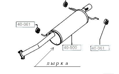

У меня на новом Босале дырка уже была, размер примерно 2мм
Комментарий к файлу: Вот тут дырка
7.jpg [ 11.51 | Просмотров: 3127 ]

А у меня такой дырки нет! Прийдётся сверлить,но я думаю высверлить с противоположной стороны.А насчёт :"не мешай машине работать!!! ..пусть скапливается, это нормально ..." -- я думаю,что литр воды в глушителе это уже ненормально,да и зачем возить с собой лишнюю воду! :)

А дыры сверлить это нормально? - да тоже нет! Какой выход? Оставить всё как есть и ездить с водой???
- это же заводская для выливания скопившегося конденсата.
Если бы вытекло пару капель,я даже не обратил бы внимание,а так - очень много!Ладно,попробую,самое худшее - это быстро забьётся грязью (я поэтому и хочу сверлить с задней части,против движения машины) и быстрее сгниёт :)

сверли там же где у босала, меньше газы давить будут, имхо

Так что плюсов всё таки больше :)Я уже сделал,по рекомендации Vadim747,спереди.На шумности не сказалось вообще!
