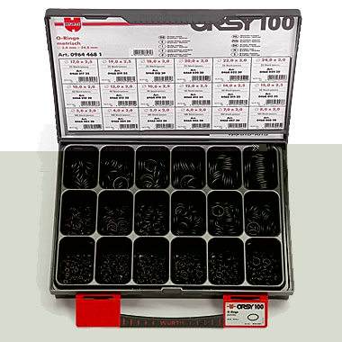

Эти колечки сейчас почти в каждом магазине продаются вот в таких наборах

кучу магазинов обошел, сколько не подгоняли, такого не нашли
Подгонял как? Надо было на трамблер одеть и сувать в голову, блин не помню точный размер кольца :( , единственное они потоньше оригинала, но сидит плотно.

Подгонял как? Надо было на трамблер одеть и сувать в голову, блин не помню точный размер кольца , единственное они потоньше оригинала, но сидит плотно.
старое кольцо снял и давал продавцу) мерял 3 кольца разных размеров на машине, даже 2 штуки одевал, всеравно сопливило масло..(
