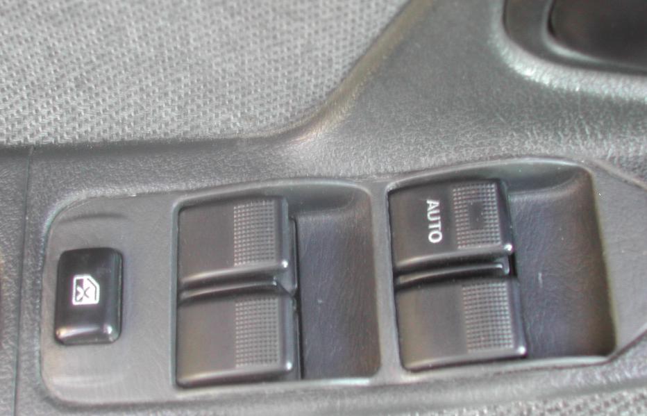

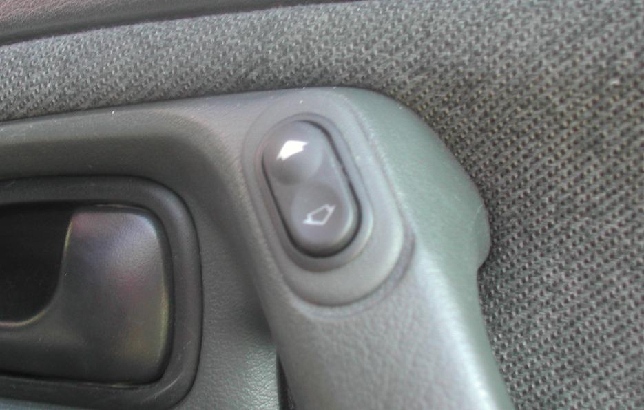

Стеклоподъемники приобрел на разборке за 4500р вместе с кнопками. Блок кнопок от 626 GF (водительская дверь) с автоматом на пер.лев. стекло ,был аккуратно врезан в GE-шную обивку. Остальные кнопки заменены на ВАЗовские с подсветкой и врезаны в заглушки на ручках (фото будет позже). По машине проводка на подъемники лежит (больше чем уверен как и на всех Маздах), дверные жгуты покупал с праворукой по 100р. Жгуты подходят (цвета основных проводов совпадают), единственно разводка проводов абсолютно разная… Т.е. пришлось перекидывать клеммы в разъемах, но это не трудно...

Комментарий к файлу: Кнопки водительской двери (626 GF)
DSCN9154-1.JPG [ 62.51 | Просмотров: 5636 ]
Комментарий к файлу: Кнопки пассажирских дверей (ВАЗ 2110)
DSCN9152-1.JPG [ 63.75 | Просмотров: 5649 ]

А кто-нить знает для чего на блоке водительской двери надпись "AUTO"???
У меня такая-же надпись на другом (по виду) блоке.
Не пойму что они имели ввиду... :oops:
15 окт 2004 09:40
Сообщений: 1840
Откуда: Караганда, Казахстан
SURGE, открывание (и закрывание) окна до конца. Нажми до щелчка - и окно откроется или закроется полностью.

SURGE, это автоматическое открывание окна, т.е. нажал немного и оно поехало само. Закрытие не автоматическое. По крайней мере у меня так.
И у меня так, а когда была 626GD, то наоборот закрывалось автоматически, где логика?
В Джапании... :lol:

Zits, у меня GD, и эта кнопка и закрывает, и открывает автоматически до упора. Так что может у тебя поломатое чего-то было? :smile:
