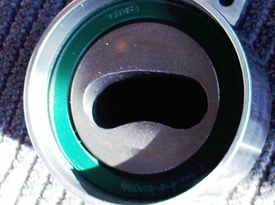

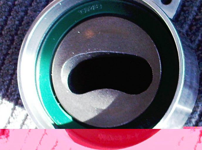

Натяжной ролик ремня ГРМ
МАЗДА FE1H-12-700A
он же Nsk 52TB2803B01
Нормально, но как правило требует доработки напильником регулировочной прорези под болт, даже оригинал :evil: , иначе дерет этот самый болт, при затягивании двигается в сторону натяжения, после чего ремень оказывается перетянут и воет. Действуем по инструкции 2 оборота коленвала при выкрученных свечах, следим чтоб при затягивании ролик не смещался.
служит отлично. Продается под разными марками, например
Dayco ATB2112

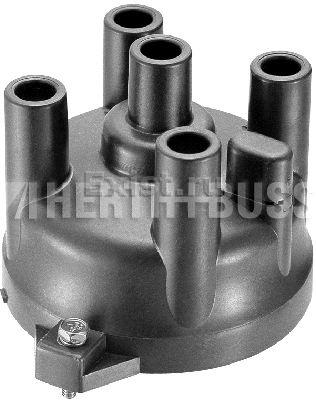

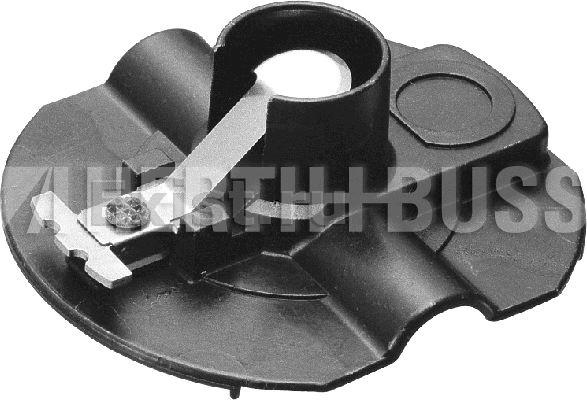

Jakoparts J5323008 Крышка распределителя зажигания
Jakoparts J5333004 Бегунок распределителя зажигания
20 000 км стоят - полет нормальный, сделано аккуратно, износ контактов не большой, мокроту выдерживают.

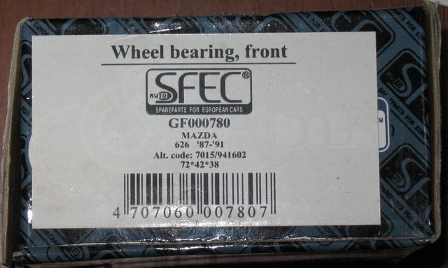

Передний подшипник-пробег уже 10тыщь,по адекватной цене.

Не показатель.
