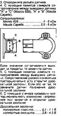

Сколько он должпоказывать при полностью закрытой заслонке и открытой? Новый датчик если ставлю, то платина 2мм?
 Заголовок сообщения: Re: Проблема с оборотами и вибрациями mazda 626 Ge Fs | мазда (mazda) форум
01 мар 2012 14:21
Сообщений: 321
не знаю, никогда не регулировал. есть только такая инфа
.JPG
.JPG [ 88.31 | Просмотров: 5735 ]
что такое платина 2мм?
Mazda 626 2.0 USA АКПП 98г.

Пластинка 2 или 2,5 мм ставится, чтобы подстроить датчик, непомню сколько мм. Вобще тестером тестил, значения в пределах мануала, а ошибка выскакивает 12, насколько я понимаю это именно дпдз, или я могу ошибаться?
