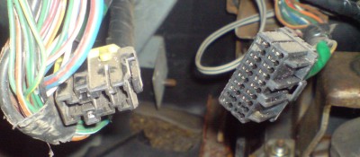

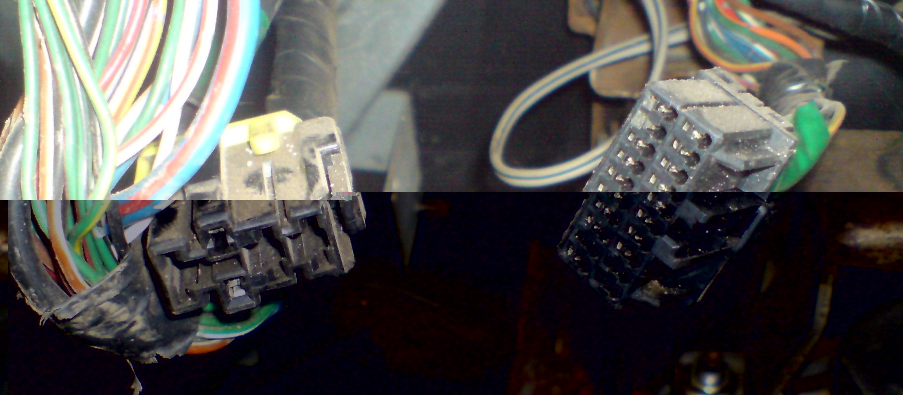

Сегодня затеял генеральную уборку и нашел не подключенные разъемы под рулевой колонкой, кто знает что это и могут быть они чем-то полезны?
Комментарий к файлу: Вот собственно и разъемы один двухконтактный, а второй смахивает на мозговой или для б.к.
