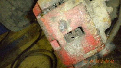

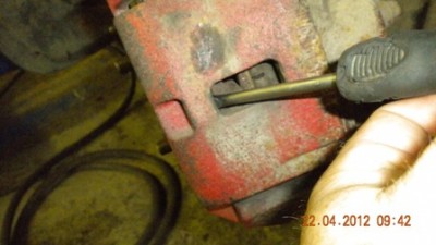

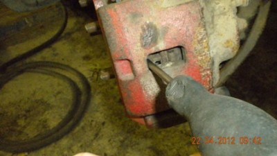

На суппорте сверху окно имеется куда верхние носики колодок выходят.Когда он еще стоит на месте,через это окно засовываешь отвертку между суппортом и колодками.Щас сфотаю.Уменя на подъемнике машина пока висит.

Вот так как-то.
DSCN0565.jpg [ 49.54 | Просмотров: 6328 ]
DSCN0564.jpg [ 50.58 | Просмотров: 6328 ]
DSCN0563.jpg [ 50.46 | Просмотров: 6328 ]
Есть желание-будут возможности.
626 GE 97г. USA 2.5 KL АКПП, кожа

Вон оно как у вас устроено всё. У меня чуть проще - у меня верхняя прорезь такого размера, что через неё колодки можно вытащить. Видимо придётся попробовать струбцину, или заняться на майские праздники вытаскиванием поршня.
