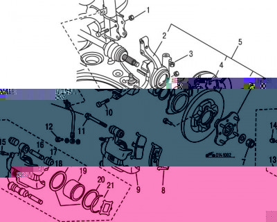

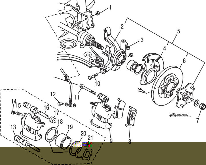

Откуда: Алексин, Тульской области
Автомобиль: Mazda 626GF 2.0i
Стойка в сборе не опасна. Тебе необходимо просто отсоеденить кулак от стойки, а разбирать при этом стойку нет необходимости. Пружина остаётся в сжатом состоянии на стойке.
Комментарий к файлу: Окручиваешь поз № 1 и отсоединяешь кулак от стойки. Пружина в сборе остается на стойке.
.JPG
.JPG [ 63.67 | Просмотров: 7052 ]
