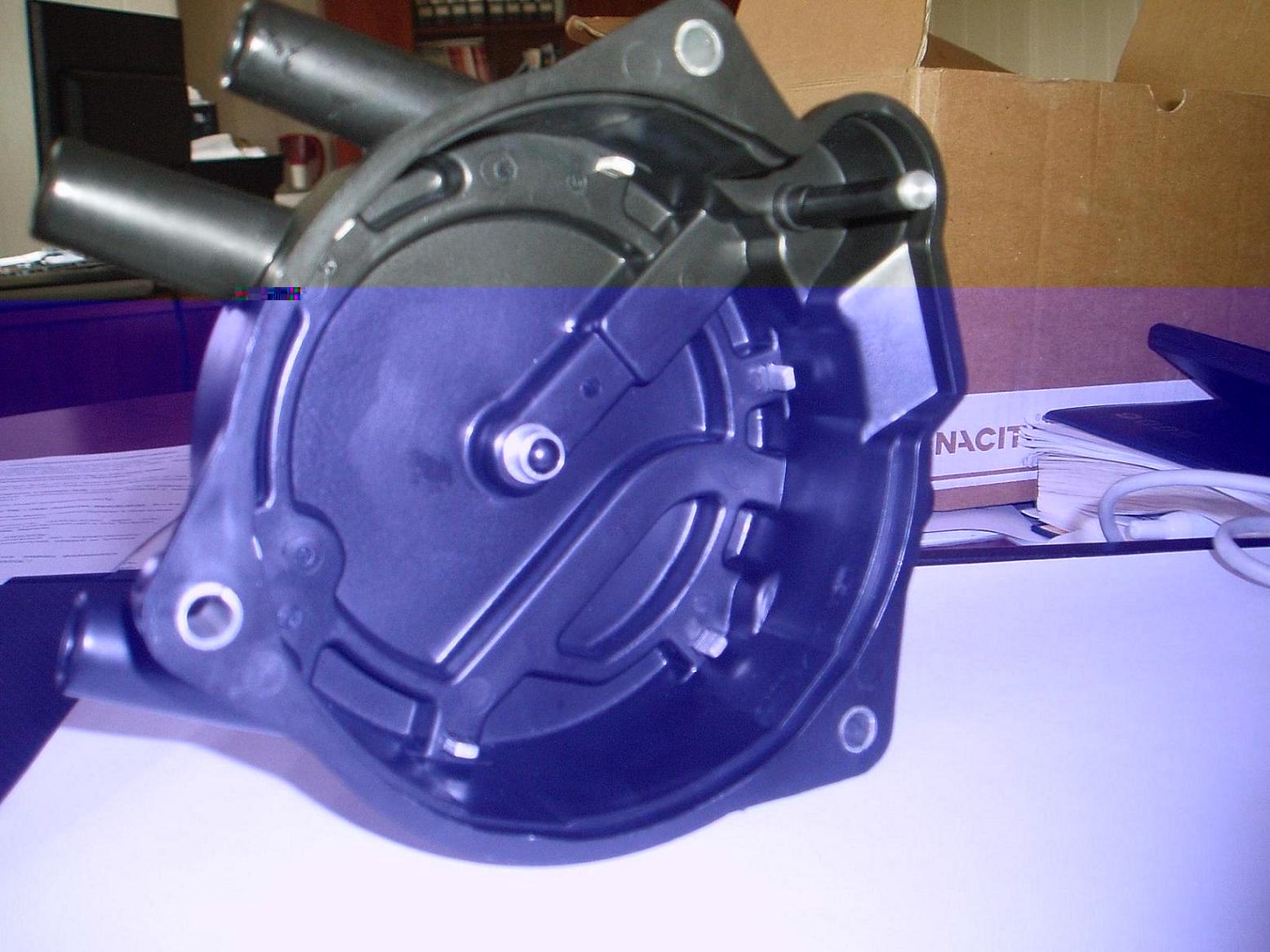

вот фотка :)
P61400112222.JPG [ 188.6 | Просмотров: 4866 ]
 Заголовок сообщения: Re: непонятки с новым распределителем зажигания(трамблер) | мазда (mazda) форум
14 июн 2012 14:17
dron78,конечно спасибо за фотку,но тем не менее,в определённый контакт входит и определённый прижим поверхностей,пока это красивый шарик-я покупать не буду,кстати и комментировать тоже-может там и в правду ананоадаптивные технологии :D

dron78 писал(а):
вот фотка :)
А где фото трамблера?

да ради бога Изображение
14 июн 2012 17:48
Но это крышка, а где остальное?
14 июн 2012 17:52
Сообщений: 982
Откуда: г. Петрозаводск
Автомобиль: Nissan P11-144TD
Вот вот, и я о том же.

фото трамблёра не стал выкладывать потому что там ничего интересного.............там всё стандартно :D , никаких "нанотехнологий". единственно контакт бегунка действительно подпружиненный. а шарик он не вращается, он там намертво вмурован в алюминевую юбку. спасибо всем кто откликнулся. ну раз никто с таким не сталкивался, то буду наверно пытаться возвращать его. если вдруг что сам проясню, то отпишусь....вдруг кому пригодится :)
