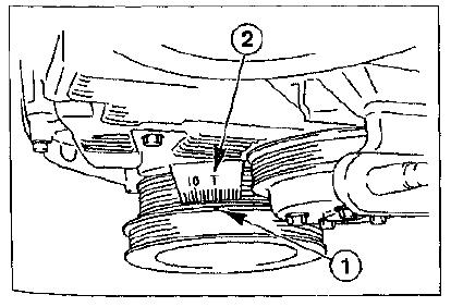

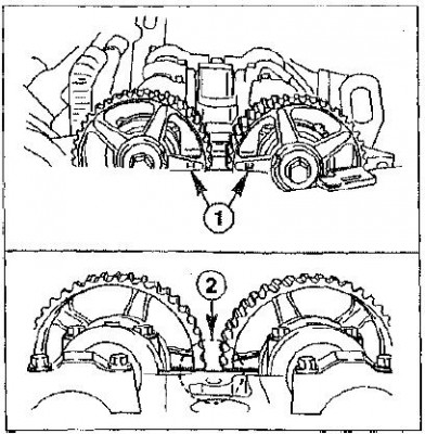

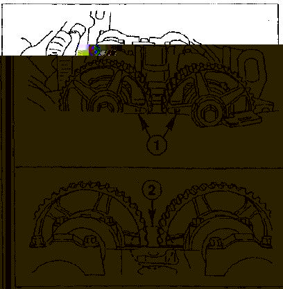

alimjanns писал(а):
И еще то что метка на шкиве не на Т находится это же тоже не нормально?
Конечно, ремень стоит у тебя не правильно.
Комментарий к файлу: Сначала ставиться метка на шкиве на Т
8.jpg [ 32.11 | Просмотров: 3904 ]
Комментарий к файлу: Метки на распредвалах должны встать так
9.jpg [ 51.33 | Просмотров: 5233 ]
