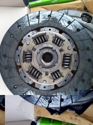

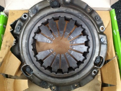

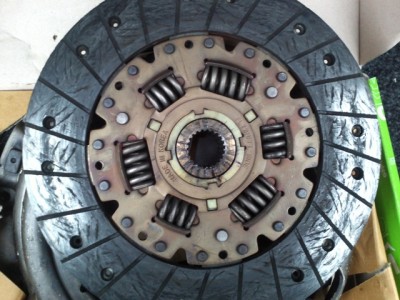

короче,поменял вчера сцепление,этот Seijiku B30100 Опорный подшипник малость не того.то есть тот родной подшипник мастер выпрессовывал,а это от руки встал.малость другой внутренний диаметр.пришлось обратно старый ставить.вот такие дела.что то мало изменилось с заменой сцепления.теперь я думаю,что ваккумник перепускает и не дожимает до конца вилку.трогаюсь с дёрганием часто.причем на остальных передачах переключается нормалёк.

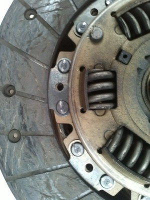

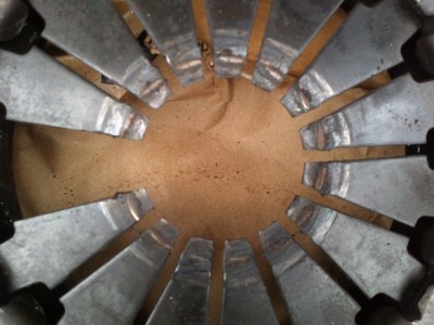

лепесток отлетел

А что за производитель корзины и диска? Диск точно лицензия, походу и корзина тоже?
