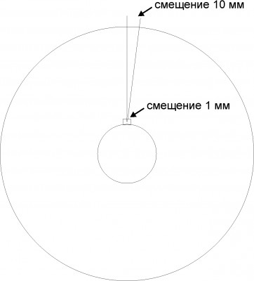

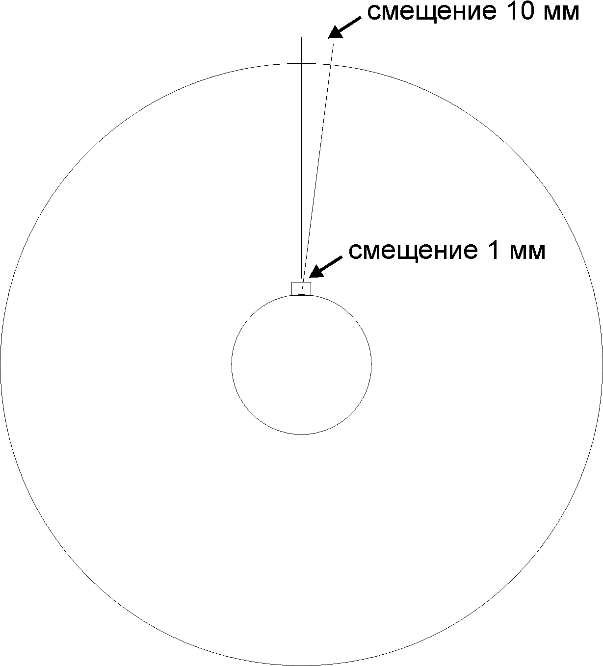

Вот уж не знаю, я когда менял ремень ГРМ, то сначала до разборки выставил ВМТ, разобрал, совместил ВСЕ метки, поставил ремень, а когда одел шкиф коленвала, а метка то на шкиву ушла на сантиметр вправо. Хотя шкиф тоже плотно сидел.
Комментарий к файлу: как-то так

Когда делал свою при установки ремня, по меткам все выставил НО при натяжении ролика пружиной у меня к.вал смещался вправо и при проворачивании естесс-но ничего не совпадало.делал след совмеслил метки на звездочках надел на них ремень провел к ролику и к-вал на 1 зуб в лево (если смотреть на картинкуHulygan
), одеваю на него ремень и заправляю в натяжн ролик,при натяжении пружиной он как раз подходит под ВМТ

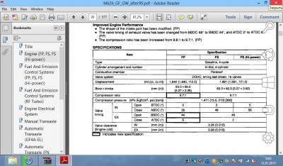

stm, я другие цифири видел, вот:
[attachment=0]1.jpg[/attachment]
Хотя на скорость это не влияет. Я твою темку запомню, как представится возможность - скину сюда осциллограммы FS, в который никто не лазил.
1.jpg [ 199.59 | Просмотров: 8865 ]
это с шайбами мотор (мой то с гидриками), в реале по датчику разрежения скорее всего будут отличия + состояние шайб.

stm писал(а):
в голову приходит только одна мысль - проворот демпфера шкива.
Если был бы проворот, то демпфер долго бы не отходил, развалился бы, скорее проворот по шпонке, у самого плотно не садиться, гуляет маленько, при затяжке шкива приходиться следить за метками.
