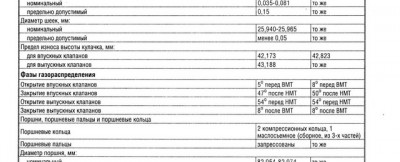

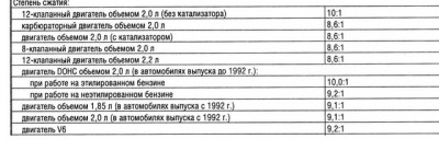

Зарегистрирован: 11 окт 2012 20:24
Сообщений: 25
Откуда: Иваново
Автомобиль: 626 GE
Вот!
Степень сжатия одинаковая 9.1 :pardon:
Фазы разные.

 Заголовок сообщения: Re: Шатунные вкладыши STD | мазда (mazda) форум
21 янв 2013 18:18
mr_kot писал(а):
Фазы разные.
громко сказано "разные"
просто блок выше, ремень на 2 зуба длиннее на FP, поэтому может и есть смещение.
зуб - это под 15...17 градусов, а 3 градуса - это можно списать на погрешность, которая даже из-за гидрокомпенсатора может быть или шпонки КВ :)
