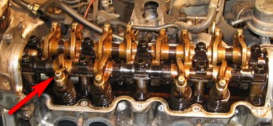

роман 626 писал(а):
если замена клапана не помогает значит надо гидоик менять но стучит у меня всего один. кто знает способ как его вычислить потому что гидрик новый есть в наличии?
Нажимай рукой на коромысла, стучащий определится сразу(нормальные не прожмёшь). :wink:

роман 626 писал(а):
в смысле? там же просто кулачки на распредвалах
Да я про такие. :oops:

а в какой момент на них нажимать когда они так сказать полностью вдавленни или наоборот когда отпущенны?
Когда отпущенны.

так я так пробовал все нажимаються одинаково нет таких которые не продавишь
Дак ты уже клапана гидриками открываешь, тут надо чувствовать когда клапан нажимается.
Когда отпущены естественно.... если будешь менять, то меняй сразу пару т.к. они по двое срабатывают...
:no: просто так, без рычага пружину клапана не прожмёшь.
