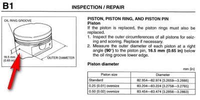

oleg288 писал(а):
Но если рассудить что ОН засовывал щуп между поршнем и цилиндром-0,15 мм...,получается 0,15/2=0,075 мм.
Не-е не правильные рассуждения. Не надо выдавать желаемое за действительное :)
Вот что в умной книге по маздаю.
Комментарий к файлу: зазор поршень-цилиндр
2.jpg [42.68 ]
Комментарий к файлу: размеры цилиндра
3.jpg [39.48 ]
Комментарий к файлу: размеры паршня
.jpg [ 68.61 | Просмотров: 6290 ]

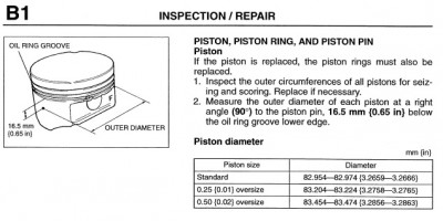

Разводилово, "мастер" тебе просто по ушам наездил. :wink: Чтобы добраться до места замера поршень надо вынуть из цилиндра, и мерять микрометром. А цилиндр меряется нутромером.
111.jpg [ 41.96 | Просмотров: 3622 ]
