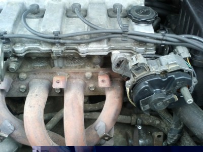

привет.сегодня промудохался,но все же завёл.спасибо огромное ,что не кинули в беде.помогли.вобщем так получилось.на трамблёре написано 2-1-3-4,а на по свечкам,там попорядку слева направо 1-2-3-4,а не как было выше написано 1-3-4-2.я так пробовал расключить,так чуть горшки не высыпались. :D :D :D .и бегунок стоит вообще боком к 1 цилиндру,а не на него смотрит.я даже сфотал.я и передом и задом его,ну ни в какую.пока так не поставил.

stalker79, так можно запутать кого угодно. На трамблере подписаны номера цилиндров. Всё, этого достаточно. Порядок работы цилиндров нужно по определению считать с 1-го а не со 2-го., тогда и путаницы будет на порядок меньше. Когда говорится про положение бегунка, то подразумевается на контакт какого цилиндра он смотрит, а не на какой цилиндр. Но главное завел, дальше разберешся.
