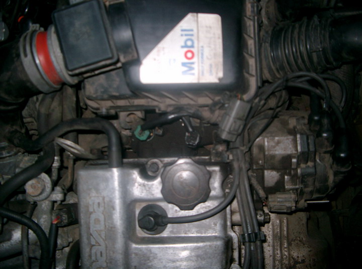

Из ответов ни чего не понял. Где стоит датчик вентилятора.
Справа сежду двигателем и воздуховодом, если сверху смотреть стоят эти датчики, про которые я писал. Один из них я поменял, тот который дальний, он по сопротивлению безбожно врал,в сервисе сказали что именно он дает компьютеру,температуру двигателя, от сюда у меня вопрос, а другой датчик дает или нет.
21 окт 2004 08:24
Посмотрел внимательно на каритки и понял что мне заменили дальний датчик сказав что именно он отвечает за сигналы к компьютеру, а это оказывается датчик вентилятора. :evil: , если это так бубу сильно ругаться. Дайте ссылку или данные сопротивления датчика вентилятора, охлаждающей жидкости у меня есть. Всем спасибо.

Мне поменяли зеленый датчик, есть еще черный, а между ними индикатор.

За что отвечает черный, и какое у них должно быть сопротивление.
Комментарий к файлу: Заменили зеленый
IMGP2706.jpg [ 96.64 | Просмотров: 5766 ]
21 окт 2004 18:39
Семизвездочные помогите. Какой из датчиков на мозги а какой на вентилятор.

burla, выйду на работу и посмотрю.Не помню.
21 окт 2004 20:06
Спасибо буду ждать. А про вентилятор, кто чего скажет, может метод сравнения поможет.
