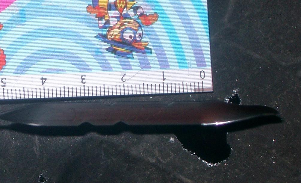

16 ноя 2004 17:20
это на холодную? рычаг в полежени P
.JPG
.JPG [ 95.23 | Просмотров: 4635 ]
16 ноя 2004 17:24
Это на горячую рычаг в положении P? тока грел мало минут 5 на скорости постояла, замерял после длительного драйва результаты теже. :D Так как у меня недолив перелив или нормалек. :D
16 ноя 2004 17:31
На холодную, лучьше видно.

16 ноя 2004 17:55
Сам хочу понять, надеюсь гуру подскажут, у всех нормальных людей уровень на холодную ниже чем на горячую, а у меня наоборот, или все же долить масло и не париться.
16 ноя 2004 19:00
Вообще-то на щупе метки для замера на холодном движке, две метки с одной стороны ближе к концу щупа (на снимке плохо видно, но написано - 20 градусов), и на горячем, метки с другой стороны (кажись 65град. ) А способ замера зависит от типа коробки, может и на "паркинге", а может и нейтралка. Но на фотке в любом случае недолив.
16 ноя 2004 19:20
James так на холдную должно быть на той метке где 20 а на горячую где 60, тогда почему у меня наоборот :(
16 ноя 2004 19:26
Ну разумеется холодная - 20. Это метки с бОльшим растоянием друг от друга, на двух первых снимках на щупе вверху.
