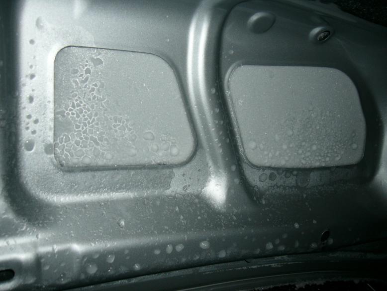

Mazda Capella Sedan GF-1998 FP-1839
Проблема:
Посмотрите фотографию! Заметили? Так вот, это багажник моей машины, а на нем замерзший конденсат...:((верхняя часть багажника)
Откуда он взялся, я не знаю, но до этого он появился в октябре-ноябре, и потом как ударили морозы, он замерз у меня таким образом!:( Откуда может появиться влага в багажнике? Ничего я не проливал и не разливал... Так откуда может появиться влага, да какой там влага, вода в багажнике?:(
Предположение:
Попопробую описать все, что может быть с этим связанно...
1) разлил воду в багажнике (отпадает такая версия);
2) слишком много ездил по лужам (как всегда и как все машины);
3) прогнила машина у тебя (вроде новая япошка у меня);
4) прична в уплотнителях (смотрел, все впорядке);
5) причина в вентиляции (не смотрел еще, по ЕРС есть вентялиционные отверстия (клапан) - может они забились (засорились)?);
6) купи селикагель (вещество поглощающее влагу), и проложи им весь багажник и авто (не до шуток);
7) жди лета и суши машину (несерьезно, и это крайний вариант);
8 а фиг его знает - гони в сервис!
Вопрос:
Откуда может появиться конденсат, да еще в таком количестве...?
Есть варианты и предположения у вас? Как от него избавится (так может машина быстрее сгнить изнутри, чем снаружи):(
Стоит ли этого бояться или забить на это дело?
Буду рад любому ответу, совету, прошу без шуток!
Всем спасибо!:)

А у тебя нет омывателя заднего стекла с отдельным бочком в багажнике?

Резкие перепады температуры?
на мойке когда был?

Mr.FOX, поглянь тут: http://www.mazda-auto.ru/forum/viewtopic.php?t=3138
У меня когда-то вообще насобиралось воды (или конденсата) так, что запаска намертво примёрзла, хорошо что возле дома - помогли 2 чайника кипятка.
15 фев 2005 12:43
Mr.FOX, конденсат в багажнике берется или из атмосферы, или вода попадает извне. Наиболее частый вариант (но далеко не единственный)--через уплотнители задних фонарей.
Еще, из личного опыта, на GC седане в дождь вода капала на верхние опоры амортизаторных стоек, причем абсолютно одинаково с обеих сторон. Локализовать так и не удалось :(

Mr.FOX, а сфоткай нам дно багажника, столько воды из неоткуда взяться не может.
1) летом проверить уплоннители путем проливания из шланга с разных сторон;
2) то что ты ничего не проливал - не факт, что тебе не проливали :sad: , особенно на мойке
3) возможно, что теплый воздух из салона попадает в багажник и там выделяется конденсат, но чтобы столько - берет сомнение.
4) просушить феном - тепловой пушкой или оставить машину с открытым багажником в теплом боксе или забить до оттепели, а потом сушить весь багажник :smile:

- в омыватель ты не воду льеш?
- может конденсированая вода из бака просачивается, запаха бензина в салоне не бывает?

Люди, а как вам такая мысль: У меня пол багажника над глушителем заметно тёплый, следовательно в багажнике теплее чем на улице, из-за этого возникает конденсат.
15 фев 2005 13:05
Кирилл, тогда у тебя весь багажник должен быть из пластика, чтоб не выржавел за пару лет. не думаю что это инженерное допущение.

Кирилл, термозащита (экран) у тебя он либо сгнил, либо отсутствует :smile:

У меня стоит пелозащита над глушителем, чтобы багажник сильне не нагревался! ;) Но все равно нагревается (не сильно, но греется), летом это сильно заметно, а вот зимой это врядли - эту версию я отметаю! ;)
Sasha-HB626GD,
Ок! Сегодня сфоткаю свое днище с запаской, завтра постараюсь выложить эту фотку! Хотя маловерояно! Там нет воды... Я один раз пролили там 1 литр масла, блин, вычерпывал это масло оттуда - упарился, весь уделался маслом! ;) Так что масло там плавало как в бассейне (емкости), никуда не вытекло (это где лежит докатка) :(
ИгорьММС,
Посмотрю уплотнители фонарей - но я думаю причина не в этом! :)
Mantis,
На мойке был, когда была темепература -15, и потом после мойки сразу поехал на работу (50км), когда приехал, еле открыл двери, и когда поставил машину на сигнализацию - передние двери заблокировались, а задние не блокировались! :( Оставил как есть и пошел на работу - бесполезно было - все примерзло! ;) Не мойте зимой машины свои! :D Тут 2 варианта: или не закроется авто, или потом не откроете ее! :D

у меня под задним бампером -это если его снять-сбоку на крыле езть отдушина для проветривания багажника или еще чего так вот ента фигулина которая там стоит прост болталась видимо после аварии и у меня в багажнике было очень влажно после того как поставил на место все ОК.

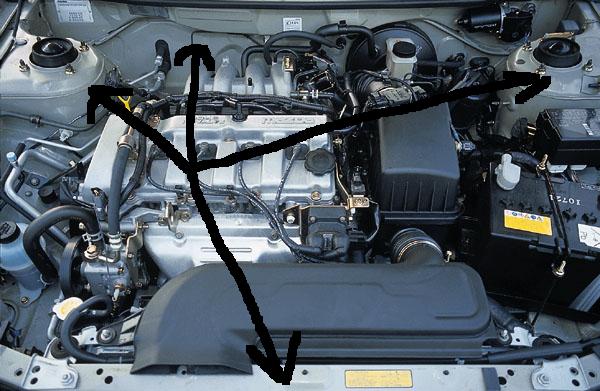

А помните я раньше говорил, что краска внутри машины должна быть матовая, а не металлик :???: . Судя по фотографии имеем битую машину :(

"у меня под задним бампером -это если его снять-сбоку на крыле езть отдушина для проветривания багажника или еще чего так вот ента фигулина которая там стоит прост болталась видимо после аварии и у меня в багажнике было очень влажно после того как поставил на место все ОК." - ВОТ ОТТУДА И БЕРЕТСЯ ДАЖЕ ЕСЛИ ОНА ЦЕЛАЯ
"Стоит ли этого бояться или забить на это дело?" - забей!!!
15 фев 2005 22:07
А ВОТ ЭТО ПОЛНАЯ БРЕХНЯ!!!
кАК ЭТО ТЫ СУМЕЛ НА ФОТОНРАФИИ РАЗГЛЯДЕТЬ?
15 фев 2005 22:27
Ты ошибаешься! Однозначно! "Жопа" у моей машины целая!
Так ладно :evil: . По поводу подкапотного пространства-это 100%. А по поводу багажника-у меня его внутренняя часть окрашена в матовый цвет. И я тоже уверен, что жопа у моей машины целая :!: :???:

Денис, по моим наблюдениям матово окрашиваются части кузова, а багажник - это уже навесное.
