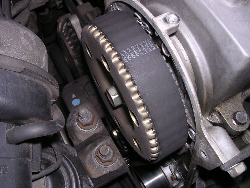

Вот решил посмотреть как у меня там ремень...на мой взгляд вроде он нормальнын но вдруг ошибаюсь...

С виду то нормальный,а когда меняли то последний раз знаешь :?: И скока ещё пройдёт :?: По моему не то место,где стОит экономить. :D

Когда меняли не знаю...и сколько пройдет тоже не знаю=)....но как вижу трещин нет...вроде будет жить=)

08 мар 2005 12:49
А где ты смотришь? На наружной стороне ремня трещин и не будет.
Чтобы визуально оценить ремень - надо его снять. А если уже снял, то проще новый поставить. И по фотографии ничего не скажешь.

k_pax, лучше поминяй его я лично ровна по спидометру их меняю у меня щас 3 ремня б/у в запасе которые я поменял в хор сост ,но я лично не рискую и как приходит время миняю

а у трёхи цепь,как в мерсе,сам парился с опелем,как меняешь ремень сразу и помпу и прижимной ролик,и делать это нужно не позже 60 тысяч,а для меня это 2-3 года(дачи нет,а до работы 500 метров)один раз решил помпу не менять,так она через 15 тысяч запела,пришлось через это проходить ещё раз(снять ремень ,заменить помпу и ремень поставить на место,вот и получается,если не хочешь попадать на дополнительные деньги приходится менять то чему ещё ходить и ходить

k_pax, советую разорится. Причём раз ничего не знаешь, то нужно менять всё что можно из расходников, что-то важнее, что-то не так.
Посмотри тут - http://www.mazda-auto.ru/forum/viewtopic.php?t=5761 на второй странице. Это нужно, иначе рискуешь. У меня, к примеру, ремень генератора прошёл бы только ещё день-два до разрыва.
Если менять ГРМ, то нуно менять и помпу, все сальники, ролики, пружинку, навесные ремни, заодно охлаждающую жидкость поменяй, а то фиг знает, что лили. Лучше один раз потратится не сильно, чем потом очень сильно и надолго. :D
Если ГРМ, то и помпу сразу - это проверено на собственном опыте. Теперь, если где-нибудь есть дорогая работа, то меняю всё, что можно поменять, чтобы входило в стоимость работы, чтобы один раз сделать и забыть на 90-100 тысяч.

Кажись он менялся недавно, т.к. на нем видны еще надписи, если бы он стоял давно, то все надписи роликом стерло. а тут еще читается.
Хотя можно и поменять от греха подальше. :lol: 8)

ACher, Ты не прав у меня был 3 Golf год назад...мы его вскрыли а на ремне такие трещенки!Даже невооруженным глазом видно было!!!
09 мар 2005 07:03
k_pax, Ашер прав .... есть трещинки .......нет их, не в этом дело, а в том, что ты сам сомневаешься в ремне, а если так ........ то ремень на замену. А если бы не сомневался, то не было бы этой ветки.
