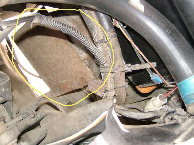

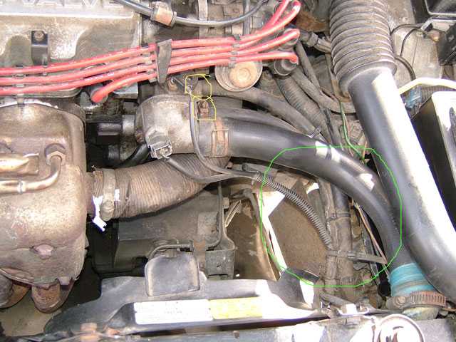

наконец-то сфоткал....
целёным цветом обведена штуковина, а жёлтым шланги, которые с ней соединены ....

Единственное, что могу сказать - у меня там всё по-другому. А на твоих фотках мало чего понятно :(
23 мар 2005 09:56
ну на верхней фотке действительно мало что понятно, и там не зелёным, а жёлтым обведён неизвестный девайс ... даже при ближайшем рассмотрении в упор, насколько это возможно, я не нашёл н икаких опознавательных знаков :( ... хотя было что-то похожее на значёк митсубиси ... (может это мой мозг его уже дорисовал в подсознании, а там просто сколы какие-нить или ещё какая-нить карозия, просто большинство электроники оказалось этой фирмы{генератор, стартер, ещё какие-то неизвестные мне девайсы})
Кстати, а разве предпусковой подогреватель греет ОЖ :?:, мне казалось, что он масло должен подогревать .. или я не прав?
На нижней фотке: в самом низу-радиатор(еле видно) и карлосн на нём... правее - толстый шланг ОЖ подсоединён в какой-то девайс неизвестного мне назначения... в нём ещё какой-то датчик и из этого девайса идут 2 шланга к "штуковине"...

У меня стоит похожая по подключению хреновина. В ключена в СО трубками и два проводочка. Но я ее быстро вычислил. Хотя в книжке ничего про нее нет. Оказалось это доп. электрический водяной насос! Кстати тоже со значком мицубиси. Включаеся при включении зажигания. Как д.б. не знаю. На Гольфах с турбодизелями доп.электропомпа включается при переключении вентилятора СО на повышенные обороты и при останоке горячего движка вкл. вентилятор и эта помпа дабы исключить местный перегрев деталей.
