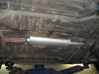

Вот достало, что аппарат рычит и выхлоп производит из под водительской двери... :mad:
Купил жигулёвскую банку и съездил вварил!
Машина шепчет! 8)
Комментарий к файлу: Вварили новую жигулёвскую
P3202298.JPG [ 27.34 | Просмотров: 3857 ]

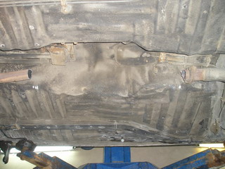

Комментарий к файлу: Отрезали старую дырявую
P3202293.JPG [ 28.2 | Просмотров: 3856 ]

FastDriver, года на два. А при её стоимости это очень и очень хорошо!
А главное не надо трахаться с откручиванием болтов! Отрезал приварил и поехал... 15 минут и готово.
Плюс на подъёмнике лишний раз "на халяву" исподнюю можно поглядеть...

SURGE, а с крепежом что? на фотке кажется он того, отфигачен начисто, вместе с термозащитой, которая по идее над банкой была?
Самому скоро предстоит - родной уже два раза варил, так он внутри весь выгорел и дребезжит. :mad:

А с другой стороны - сечение банки явно рассчитано на 1,5 литра, не будет ли она душить 2,0 и 2,2?
21 мар 2005 22:24
Судя по фотке на выходе резонатора у тебя стоит труба гораздо меньшего сечения. чем надо. И внутри резонатора наверное такого же маленького сечения труба. Если я не ошибся (сечение трубы действительно ниже), то ничего хорошего в этом резонаторе нет, а точнее есть очень нехорошее воздействие на двигатель. Проще говоря, ты гробишь движок - будет повышенное давление картерных газов, температура в катализаторе и в выпускном коллекторе будет выше и все прочие радости связанные с уменьшением сечения. Вполне вероятно что повысится расход масла, усилится процесс нагарообразования в двигателе (одно из проявлений которого залегание колец).
А прогорит это дело не позже чем через год (конечно если ты регулярно ездишь).
ЗЫ
Ну не годится для движка объемом 2.2 л. резонатор от машины с движком 1.5 - 1.6 л.
Кстати в инете неоднократно встречалась информация, что на F2 и на двухраспредв. FE стандартное сечение выхлопной занижено. И многие переделывают выхлопную на сечение 3".

DVNik, над банкой термозащиты не было (по крайней мере на момент операции)...
а крепёж как был так и остался... ржавый он... и мы его не трогали! Между крепежом шлифмашинкой отфигачили и дело с концом! :lol:
FastDriver, сечение трубы чуть-чуть меньше (на 5 мм), а банка по сечению почти такая (сам выбирал с рулеткой) только длиннее она где-то в 1,5 раза... Это криминал? :?: Жаль старую не сфоткал... :(
ACher, выход резонатора я не трогал... какой был при покупке такой и сейчас...
Вот таки дела... Пугайте ещё! Пока не напугали :P
