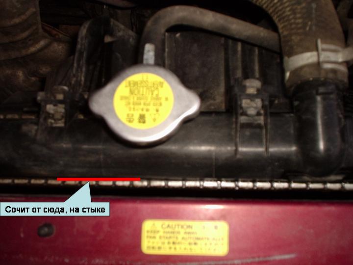

Вообщем нашёл течь, см фото, видимо придётся менять радиатор. Сочит на стыке. :(
1.JPG [ 38.71 | Просмотров: 5332 ]

У меня на Audi точно так было, запаяли за 10 минут, даже не снимая, тосол правда слили.

Думаю если там пластмаску пробило то уже не запаяют. и тем более стык.
03 апр 2005 21:32
Я уже отчаялся запаять. Никто не берётся на сервисах. Один мужик только уверенно сказал (по телефону), что сделает. Но думаю, что он не представляет всей трагедии. Пошлю ему фото пусть подтвердит.
А сам уже присматриваю новый радиатор. Пока меньше 4500 за неоригинал не нашёл. :( :( :(

Хмм...у друга на максиме тож запаивали...ненадолго хватило.Лучше купи новый радиатор-советую AVA самый дешевый и качество отменное.

Я в октябре паял себе тоже. Зиму проехал нормально. Вчера - такая же течь в том же месте. Вечером запаяю и буду заказывать новый. Цена вопроса от 100 уе.

Спасибо други, то что менять это однозначно.
