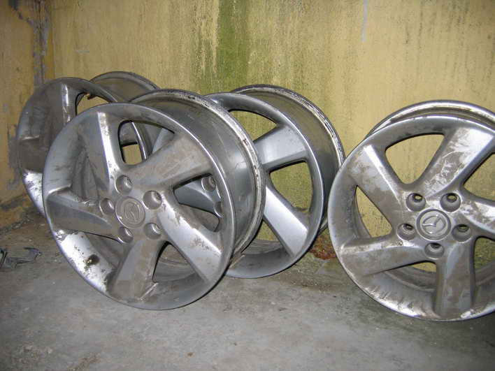

Уже купил на лето диски R16.
Хотелось бы спросить бывалых.
Был ли у кого опыт установки таких дисков на Мазду 626GE. И какой максимальный размер резины по ширине, подходит?

А вот и мечта поэта.
IMG_0229_resize.jpg [ 52.79 | Просмотров: 5610 ]

Не переусердствуй! Эти диски очень по виду смахивают на диски от М6. Если так, то вылет смотри. Если ЕТ 50 то еще ничего, а если 55 то уже на GE вроде не втанут. :!:
04 апр 2005 00:09
moonRider,
Вот списал маркировку:
9965 52 7060
16*7,0 JJ 55

Это и есть вылет. 55мм.
04 апр 2005 20:46
УРАААААААА!!!
215/55/16 подошли как родные.
На передке уже больше не воткнуть, а вот задняя ось, может замахнуться и на 225.
