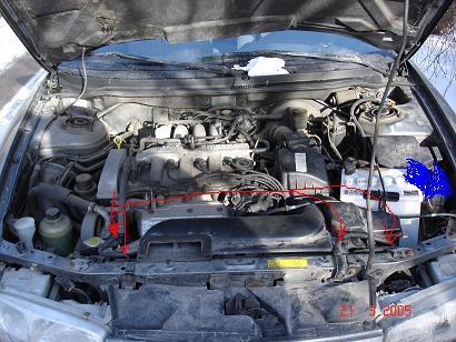

От заливной горловины радиатора слева трубка уходит водльего крышки направо и затем куда-то в крыло. У меня что, нет расширительного бачка??? И почему?
DSC01018.JPG [ 57.55 | Просмотров: 3779 ]

Lime, нету, трубка под крыло уходит. Зачем - непонятно. Если стравливать жидкость, то почему бы не в бачок.

Может просто горловина обломана "мастерами"? Сними защиту над колесом - все и увидишь. Колесо снимать необязательно! :lol:

Расширительный бачок системы охлаждения стоит под защитой левого переднего крыла,куда ведёт трубка от заливной горловины!
05 апр 2005 17:26
Starik, и как туда заливать ОЖ? Снимать эту защиту??????????

гыыыыы, ОЖ в маськах, да и во многих япошках, заливается прямо в радиатор, а не в расширительный бачок, как на большинстве других машин.

ЕгорШер, На GE все тоже самое... Taha, если у тебя нет гарловины, значит ее отломали.... а бачок сам конечно же нужен - когда давление в системе поднимается от нагрева ОЖ она через клапан стравливается в расш. бачок, потом когда все остывает она обратно засасывается и чтоб система воздуха не наловила в расш бачке должен быть определенный уровень ОЖ всегда

Граждане отдыхающие - ЭВРИКА!!!! Трубка на месте, только там вода :( Как и в заливной горловине радиатора. Буду промывать...
