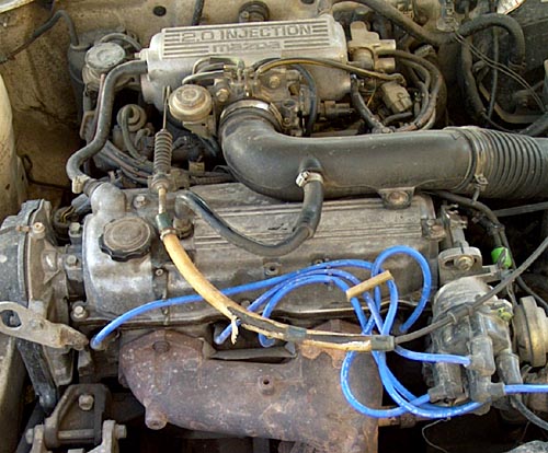

Вот фотка моего 8-ми клапанного. Сравни.
Комментарий к файлу: Мой движок
DSCN8733_resize.JPG [ 138.03 | Просмотров: 2464 ]

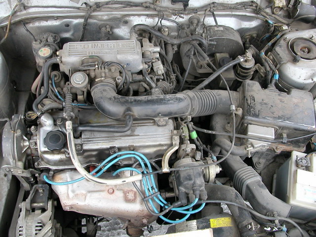

А вот фотка моего:
близнецы братья. А какая же у него мощность?
eng.jpg [ 82.71 | Просмотров: 3065 ]

Слушай LeepAn, а ВВ провода у тебя самодельные?

СМЕТАНА, Смеешся? Покупные :) Не помню фирму. Beru по моему.

LeepAn, у тебя двигатель очень похож на мой, только у меня генератор как бы между ним и салоном.
Пробивал ВИН (когда ещё ссылка в ФАКе работала), там пишут 90 сил. :(
