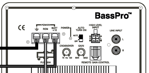

в активном сабе уже есть CROSSOVER регулятор - смотрите на картинку. если пустить каналы через саб, то он сам порежет то что не должны играть остальные каналы.

А линейный кабель к сабу в комплекте есть? Проше и дешевле купить комплект для подключения усилителя. В него входитя все необходимые провода и предохранитель. Комплекты отличаются по мощности подключаемого усилителя.

Поехал на рынок и купил провода для подключения двухканального саба. Там два силовых провода (как я понял один для "земли", второй на батарею +) плюс к ним предохранитель.
Один тоже силовой, но тоненький (как я понял по схемам - он как раз для REM)

А вот питание - ну у меня только лва варианта было - либо на тот же провод, что имагнитола (и с магнитолой и без - не работал) - либо на другой провод от магнитолы (на который силовая антенна вешается - там 14V - тоже ничего).
Это питание саба?! :shock: Напрямую на аккум(через предохранитель)! Только так и никак иначе! :!: :!: :!: "Землю" можно не тащить вперед, а в багажнике и приделать, только качественно!
