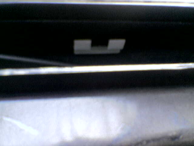

Ну выбрался вчерась наконецто почистить оконные уплотнители в дверях. снял обшивку дверей, опустил скекло, а снять уплотнитель так и не удалось... уплотнитель закреплен какимито пластиковвыми защелками с очень нежными ушами. как и снять не поламав, я так и не понял...
вот на фотке он белый , посердке
ктото имеет опыт снятия уплотнителя :?:

приложи усилия и отдирай, не бойся, не сломаешь
17 май 2005 10:52
да, чуть не забыл - справа и слева должен быть винтик который держит эту планку, его надо отвинтить
17 май 2005 10:54
да , винтик я нашел, но защелки держат.... а как отдирать то??? уплотнитель от защелок или зажелки от двери??? отжамить ушки и выдергивать уплотнитель??? просвети Сен-Сей

У нас на 626GE всю боковую панель двери вместе с уплотнителем и с этими защелками нужно тянуть вверх. Естественно предварительно отщелкнуть все защелки, которыми крепится панель. И все это вместе снимается. Проделывал не далее как в воскресенье.

погодите.... панель - это совсем иная история...скажем она прижимает уплотнитель со стороны салона, но меня интересует обратный. тот который со стороны улицы... именно он и царапает...

хватай эту накладку и тяни вверх, не бойся - не сломаешь (эти белые защелки выскочат из накладки), только так

а не сломаешь ты ее потому, что она только снаружи выглядит как пластиковая, а внутри она металлическая :lol: хрен сломаешь :P только если погнешь

Я ничего не снимал.Брал тонкую пластину,на неё тряпку и туды,в щель.Теперь просто СУПЕР.Грязи было немеряно :shock:

А связано это, судя по моим наблюдениям, с тем, что опускаясь стекло не вытирается о все эти щетки-терки, т.к. сразу отходит от них и опускается практически ни с чем не контача. Вот туда грязь и стекает - попадает - налетает. А когда стекло поднимается, вся эта грязь и остается на внутренней/нижней стороне уплотнителя и, соответственно, трет стекло по полной программе.
Все это - плата за понты в виде безрамного стекла.
