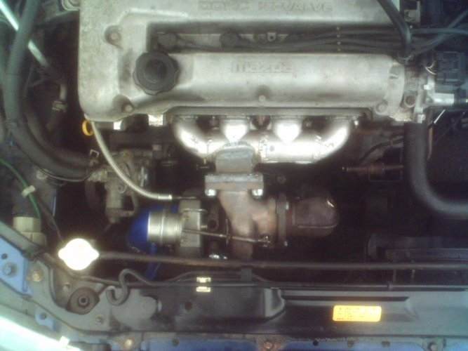

Листал английский сайт любителей мазд. Там исключительно 323 эфки.
Вот это они там загоняются... Чувак пишет как он САМ поменял масляный фильтр!!!
С фотками со всей подетальщиной.. гы гы.. Типа съекономил 40 фунтов.. Молодец какой..
Его даже за это попросили разместить инфу на главной странице (серьезно).
Теперь к делу. Там есть и на самом деле красавцы. Интерес вызвал один черт,
который смог на Z5 поставить турбину!!! Там куча технических
терминов по ее установке, мне многое не совсем ясно..
У многих там стоит забор холодного воздуха. Что они под этим подразумевают?
Один тип вообще вывел патрубок с кондиционера на забор воздуха.. че он этим выиграл
совершенно не ясно. Но основной вопрос как поставить ТУРБИНУ??? Точно написано
что подходит от "целки" CT20 или от дизеля тоетовского.. Кто что посоветует?????
И что такое и как установить интеркулер от другой машинки???

Комментарий к файлу: Вот так выглядит турбина на Z5
aac.jpg [ 29.85 | Просмотров: 3968 ]

Интеркулер-промежуточный охладитель воздуха. После турбины воздух греется до 100 градусов. Интеркулер его охлаждает (пов. мощность, уменьшает склонность к детонации).
Турбину дома не просто поставить. Нужна собственно она, выпускной коллектор "к ней" , другие мозги . Придётся понизить степень сжатия. Турбина завязана с масляной системой двигателя - тут проблема. Расходомер нужен другой.
Турбина должна быть настроена должным образом . Если настройки электронные то снова большая проблема.
Дизельная это ненужный гемор. У неё другое соотношение давления и расхода воздуха. Она рассчитана на более низкие температуры.
В двух словах всё :D
ИМХО если без неё тебе не жить, подумай о компрессоре, еб..тни намного меньше 8)

Компрессор от 2000 баков стоит. Комплект. Плюс переделка тракта подачи бенза, поршни, МОЗГИ. Если имеется машина стоимостью 3000 + 2000 на компрессор (турбину) = 5000 деньги за которые можно взять например Nissan 200SX турбированная - 175 лошадей в стоке, к тому же очень просто тюнингуется. Если машина на которую ставится турбина дороже, тогда можно купить еще что покруче. IMHO смысла нет.

компрессор без интеркуллера много смысла не даст ! Компроессор разогревается выхлопными газами и соответственно греет и впускной воздух . Горячий воздух имеет большой объём , а мы же хотим больше воздуха в двигатель пихнуть !?!?

Все понятно.. гемора по цене на новую тачку.. Сегодня поспрашивал про компрессор.. Предложение такое - поставить электрический компрессор от ДИЗЕЛЬНОГО БЫЧКА !!!! Цена данной шняги около 200 у.е. + работа... Буду мусолить и дальше эту тему. Но тачку надо разгонять..
Так что такое "cool air feed"???? Откуда они там берут охлажденный воздух??
Может выводят патрубок по бампер? И типа на старых запорожцем воздух со скоростью твоего движения попадает через фильтр в систему?? Кто пробовал?
Тут ты напутал. "Нагревается", это когда турбина - у нее привод выхлопными газами. А компрессор может быть ременной или вообще электрический. При чем тут выхлопные газы?
Основной минус турбины - турбояма или турболаг - работать начинает поздно(пока давление создаст....), обороты нужны большие. А компрессору(с независимым приводом) всё равно - он с низов тянет уже...
SilverBlade,
Этим интеркуллер и занимается - у него для этого свой радиатор имеется(который обычно в бампере и виднеется через решетку у турбовых машин).
В теории. А на практике чтобы наддуть двиг таким образом километров 150-200 в час надо лететь... У запора так двиг охлаждался - у него воздушное охлаждение...
Golokant, а почему субару рулит по поводу компрессора? У них у всех турбины. А компрессоры с завода у Мерсов... Субару конечно рулит, но турбиной... ;)
Компрессор имеет ременный привод, выхлопные газы его не касаются. Воздух нагревается от сжатия
В турбине выхлоп нагревает улитку компрессора и крыльчатку.
Интеркулер больше нужен для предотвращения детонации.
