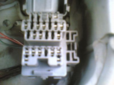

Вот мой разъем (простите за качество телефоном снимал) как видно нет у меня контакта на месте KLN
diag.jpg [ 15.62 | Просмотров: 13451 ]
04 июл 2005 14:25
Видно действительно плохо.
Но по фотке у тебя нет FEN и TEN (соседние с KLN), а вот они должны быть по любому.
04 июл 2005 14:35
в этом то и дело. но если есть разъем с котактами, значить должно быть чтото чтобы туда пихать (а именно диагностическое) . Это для меня большая загадка. как быть не знаю.
