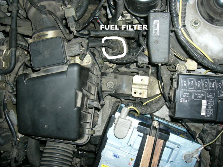

14 июл 2005 13:46
DENI,
Читай и изучай!!!
http://www.mazda-auto.ru/forum/viewtopic.php?t=5522
Fuel Filter.jpg [ 87.96 | Просмотров: 3247 ]
14 июл 2005 14:13
Сергей_626 писал(а):
Majesty, подымаешь заднюю сидушку (вроде жирокую часть), подымаешь там войлок и под ней будет разъем.
А широкая часть - это на которой сидят или спинка :smile: Чё-то я торможу сегодня, наверно слишком много работал :smile:
14 июл 2005 14:36
Majesty, сидушка это на чем сидят. :smile: Можно конечно сидеть на спинке , но это уже камасутра. Можешь релюху вытащить, но я не стал искать какую, просто отсоединил раъем и все. Сидушки подымается и откидывается просто - со стороны ног есть ручка тянешь за нее и она откидывается.
DENI, на фото хорошо видно что доступ есть к фильтру, а если еще коробку с воздуханом снимешь то вообще благодать. Я так понимаю что фильтр так далеко запсочили т.к. предполагается его менять очень редко (не раз ли в 40-50 тыщ), но учитывая ослиную мочу, которую разбаляют бензином (хотя бы наоборот), приходится повторять эту процедуру чаще, чем хотелось бы.
