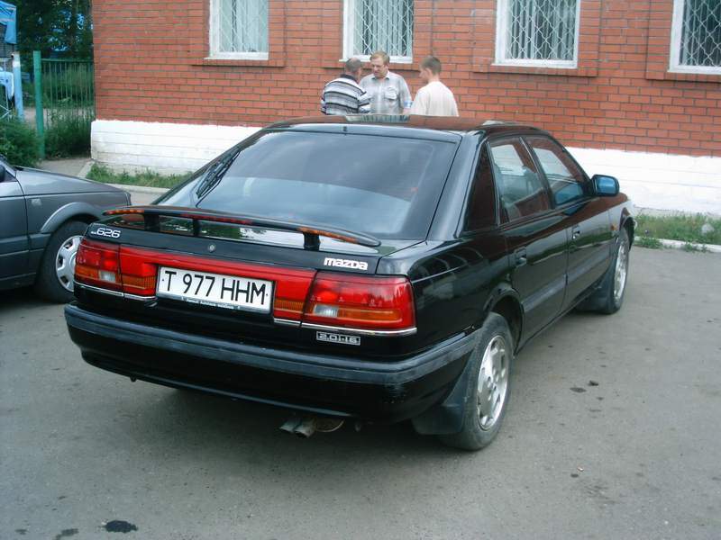

Принимайте работу! 3 часа 40 минут! все по вашим указаниям, вот только день был не солнечный но теплый, росы даже не было, так что во всем цвете сфоткать не удалось, но как есть в облачную погоду!
Фанаи тож поллировал!

Да результат виден, а вот скажи мне ты эти пластмасовые рейки на бамперах и на дверях тоже полировал!? Если да то не стоит было, для пластмассы отдельное средство есть :))) Я канечно могу и ошибаться, но на фотке выглядет так что ты полировал эти пластмасины и они какие то мутного цвета. Но это дело можно поправить, как я и писал, покупай средство для оживления пластмассы :))) Удачи
08 авг 2005 11:45
в том то и дело! здесь не обычная пластмасса а как бы попурышками, и паллироль забился в них гадина и не вылазит, но буду отттирать, просто времени не было, до ума довести, на свадьбу катать забрали :lol:
придумал, щеткой я их вычещу, прям счас и пойду, спасиб за помощь!!!
